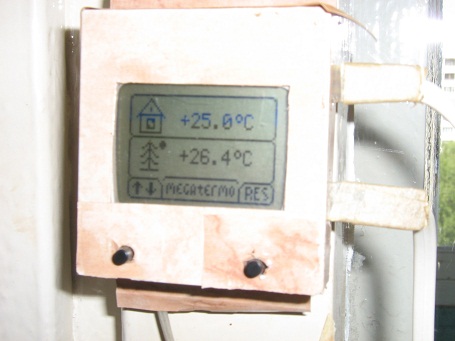

Да, корпус это конечно забота. Сначала склеил под батарейки ААА из коробки от компакт диска и оклеил липкой пленкой, но когда вияснилось, что от таких батареек термометр работает всего дней двадцать, пришлось его слегка "попортить" экспериментируя с разными элементами питания, сейчас подключены две большие круглые батареи (317 они были в старые времена) на проводах, работает эта конструкция уже девять месяцев. Когда эти батарейки сядут планирую занятся корпусом.
