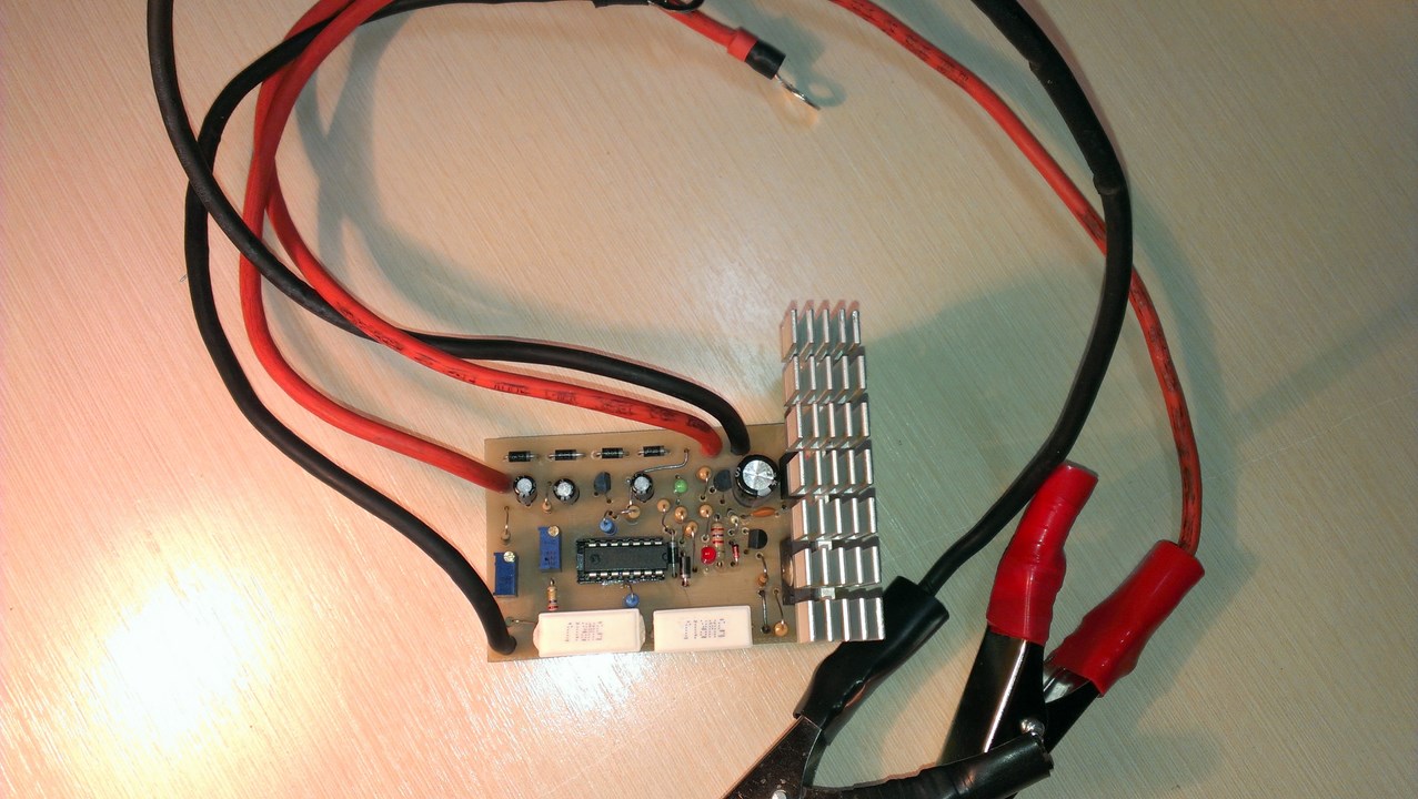

Добрый день! хочу сказать большое спасибо Барсик за схему качель, спаял я все для зарядки моих двух AGM АК 12 вольт 33 ампера, настроил пороги верхний 14,5 нижний 13,4 ток подбором шунта выставил 3,3 ампера поставил заряжать, утром проверил было 14,3 вольта подождал пока дойдет до 14,5 сработали качели и пошла добивка, все класс. Вот фото того что у меня получилось.

Барсик, есть трабла. Ни как не могу к качелям прикрутить схему устройства защиты от глубокого разряда аккумулятора (УЗГРА).
Без нее схема работает, как только подключаю происходят странные вещи.
Пороги выставил 14,5 и 13,1 с небольшой погрешностью. при подключении схемы УЗГРА
Зарядка не доходит до верхнего порога, переключается в разряд, опять не доходит до нижнего порога включается в зарядку, а может сразу переключиться обратно.
В общем происходят хаотичные переключения туда-сюда.
Что делать ума не прилажу.
А если ко всему этому еще привесить схему стабилизатора на LM2596 то индикатор заряда только горит и редко мигает не переключаясь на разряд.
Может необходимо увеличить ток заряда?

LeoCode, Вы вообще то, к чему стремитесь? Делаете UPS на 5 вольт? Если да, то это несколько другая история...

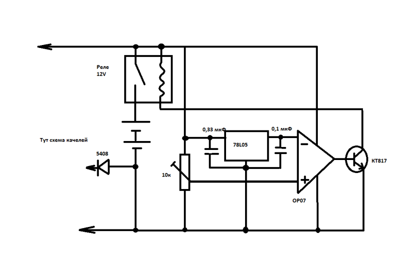

Разобрался с проблемой когда лампочка заряда мигала, а лампа разряда не загорался )
Да, собираю УПС. История другая согласен.

LeoCode писал(а):
ей вообще 22мкГн надо, а такие по 3А уже можно спокойно достать в СМД исполнеии.
А смысл? Устройство стационарное, и минимизировать его габариты особо незачем :)
Обмотку реле рекомендую зашунтировать диодом, в обратном включении.

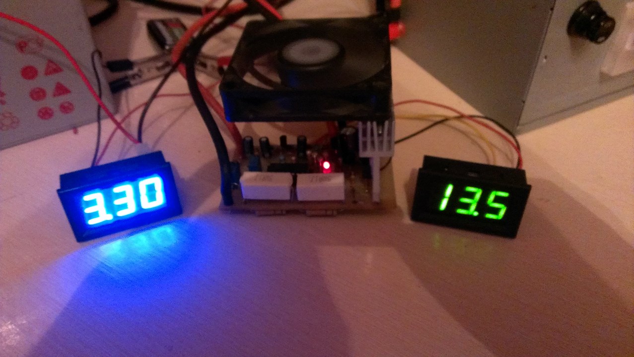

Теперь предыстория рождения предыдущего абзаца...
Я все-таки прикрутил к качелям УЗГРА, и оставил разряжатся на ночь аккумулятор до 10,5В.
Увы защита не сработала, аккумулятор разрядился, до 10,3В.
После чего начал Я заряжать качелями свой аккумулятор до 14,5. Длилось это долго, Я уже писал что полевик разогревался аш до 125 градусов.
Приходилось выключать все и ждать когда радиатор остынет.

LeoCode писал(а):
Для уменьшения нагрева полевого транзистора, поставить три транзистора параллельно.
Этот транзистор работает не в импульсном, а в линейном режиме (этакое балластное сопротивление, на котором рассеивается излишек энергии).
При такой схемотехнике он должен, и будет греться.
Собирай импульсный вариант, я почти доделал. :)

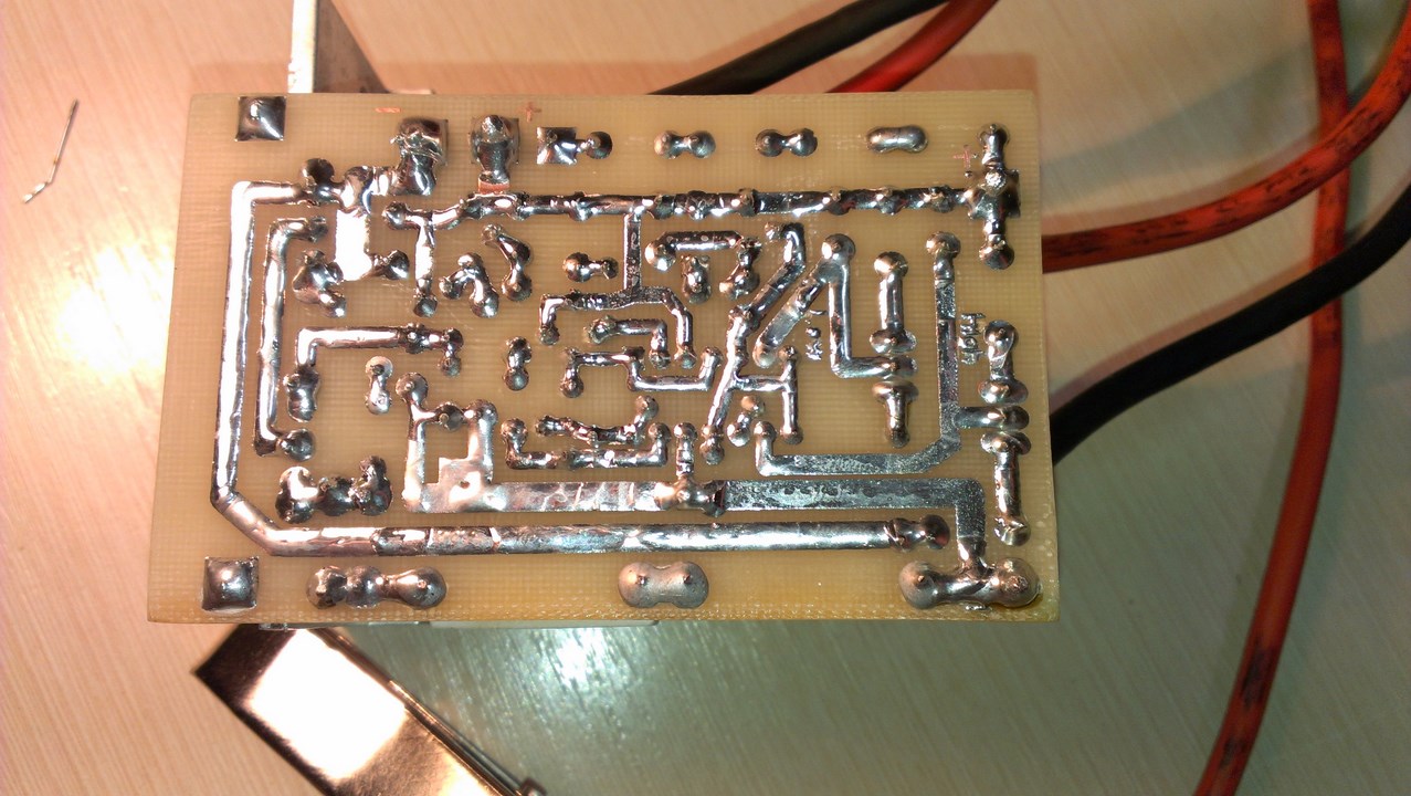

Соник писал(а):
Схема импульсника с общим минусом.
Подсоединил к аккумулятору. В периоды заряда дроссель верещит :cry: Что делать?
 Заголовок сообщения: Re: Качели для SLA
СообщениеДобавлено: Пн дек 09, 2013 00:17:09
Карма: 28
Рейтинг сообщений: 267
Сообщений: 3459
Знал бы я что делать, обязательно бы рассказал. Как насчёт того, чтобы поменять дроссель? Поменять диод? Влепить параллельно конденсаторам многослойную керамику или танталовые конденсаторы?
СообщениеДобавлено: Пн дек 09, 2013 21:30:55
Карма: 48
Рейтинг сообщений: 100
Сообщений: 7530
Откуда: СССР, г. Москва.
Керамикой 0,1 мкф шунтированы все конденсаторы. Остальное попробую. А как узнать, может у меня где-то по обратной связи возникает самовозбуждение?
СообщениеДобавлено: Вт дек 10, 2013 19:54:01
Карма: 28
Сообщений: 3459
На Вашей плате проводник ON/OFF от LN2576 гуляет по всей плате. Попробуйте улалить перемычку, которая под дросселем, и подключить ногу 5 к земле как можно ближе к остальным ногам LM-ки. Будет верещать или нет?
А с земляным проводником там вообще, караул... :shock: Надо разделить сильноточные земли и слаботочные, и соединить их только в одном месте.
