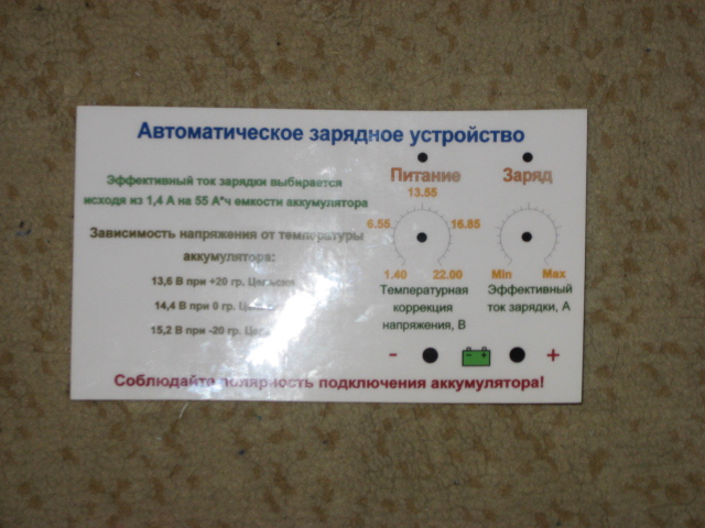

Вот сегодня изготовил окончательный вариант лицевой стороны
IMG_1213.JPG [154.27 KiB]

Evgenij писал(а):
Вот сегодня изготовил окончательный вариант лецевой стороны
Красиво и информативно. Только края не забудьте спрятать что бы не размокли.
