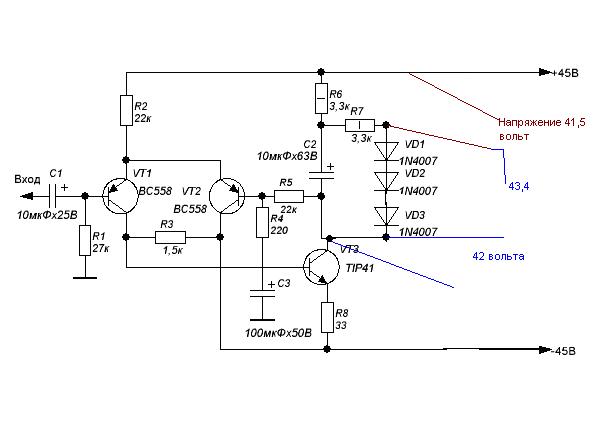

Вот померил
что пулучилось
Безымянный.JPG [26.85 KiB]
Нет? Нет? А вот и Дааааа)
СообщениеДобавлено: Чт фев 22, 2007 13:41:06
Вечно гонимый
Зарегистрирован: Ср янв 10, 2007 19:15:51
Сообщений: 568
Странные какие то числа - не реальные просто. вы относительно "земли" меряете ? земля блока питания подключена ?
Если синим у вас "-" то будто бы Т3 у вас пробит.
измерьте напряжения во всех точках схемы и напишите только МИНУСЫ и ПЛЮСЫ обозначьте.
и замерьте падение напряжения на каждом диоде.
Последний раз редактировалось Abakt Чт фев 22, 2007 13:51:13, всего редактировалось 1 раз.

СообщениеДобавлено: Чт фев 22, 2007 16:32:44
Зарегистрирован: Ср ноя 29, 2006 15:43:34
Сообщений: 218
Откуда: Киев (троещина)
Вот так красный + синий общий
Безымянный.GIF [9.47 KiB]
СообщениеДобавлено: Чт фев 22, 2007 16:37:28
Вечно гонимый
Сообщений: 568
т.е. у тебя на диодах 19 вольт падает чтоли ?
ты можешь понятно написать напряжения ???
0 - вольт это низ R1. другие напряжения пишт +4.5 или -8
так как нужно обозначать напряжения.
и на каждом диоде щупами померий напряжения.

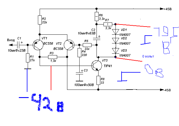

А можна точками на схеме показать где и что мерить
СообщениеДобавлено: Пт фев 23, 2007 12:52:14
Вечно гонимый
Сообщений: 568
Вроде словами выше написал - ВЕЗДЕ !
Чем больше вы дадите информации о состоянии вашего устройства - тем проще будет понять в чем проблема.
Вот рисунок - измерьте напряжения в КРАСНЫХ ТОЧКАХ относительно общего провода схемы - т.е. низа резистора R1.
Желательно измерить непосредственно падения напряжения на каждом диоде, на Б-Э транзисторов и на резисторе R8.
У вас есть даташиты на транзисторы усилителя ?
если нет то скачайте - google.com
test.gif [7.56 KiB]
СообщениеДобавлено: Пт фев 23, 2007 16:37:01
Сообщений: 218
Вот
test.gif [7.74 KiB]
СообщениеДобавлено: Пт фев 23, 2007 16:38:00
Сообщений: 218
Резисторы R2 R3 я поставил по 27 кОм
СообщениеДобавлено: Пт фев 23, 2007 16:50:50
Вечно гонимый
Сообщений: 568
а R3 зачем так сурово ? там же 1.5 ком !
СообщениеДобавлено: Пт фев 23, 2007 16:55:57
Вечно гонимый
Сообщений: 568
напряжения ВЕЛИКОЛЕПНЫЕ !
Осталось правильно подключить ИСПРАВНЫЕ выходные транзисторы.
Нарисуйте графически как вы их подключаете ?
И включайте усилок без нагрузки.
Желательно к пониженому напряжению питания
или в цепи + - 45 вольт включите последовательно лампы по 100 Вт - у них примерно 40 Ом сопротивление у холодных.
тогда вы сможете промерить напряжения с выходными транзисторами.
Вы не отвечаете - у вас есть ДатаШиты на выходные транзисторы ?
