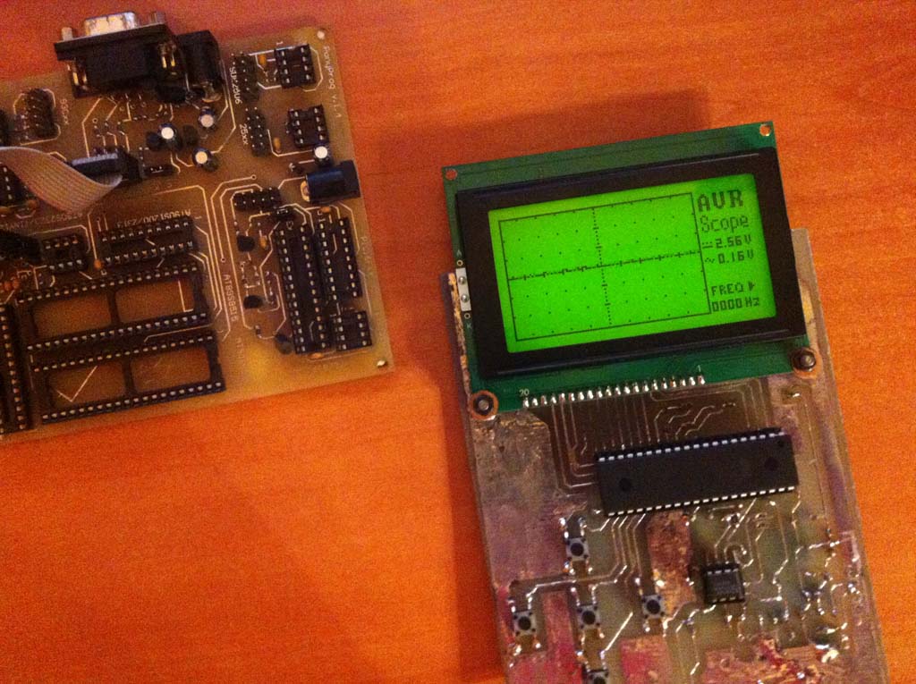

xkp писал(а):
вы технический английский знаете? я нет... распознать все заковырки параллельного программирования STK500 мне удалось за 3 недели. успешно востановил 2 ATMEGA8, ATMEGA16, ATMEGA32, штук 20 ATTINY13, а так же для меня открылась возможность пользоваться AT90S2313, ибо они у меня не шьются в SPI режиме. ATTINY2313 шьются а AT90S2313 нет.
в документации на STK500 есть 2 таблички. одна для SPI другая для HV (параллельного). там все понятно (даже если не знаешь английского), все написано: куда вставить МК, куда какой проводок, куда какую перемычку. все понятно.
не в тему. ИМХО но для ATTINY13 для параллельного нужно меньше перемычек чем для последовательного....
а что такое сигнатуры которые у меня по нулям
так же и в програматоре ftbb тоже по 0
если дело не в прошивке?
в чём ещё может быть то что у меня такое изображение на экране и с ним такое происходит?
если я поменяю вывод cs1 и cs2 местами что случится?
может дело в кварце? но я читал посты выше у ребят норм atmega32-16pu работала на 16МГц

сигнатуры это, как я понимаю, имя МК. у вас похоже
либо что то не туда подсоедиено (MOSI, MISO, SCK, RESET),
либо (если пользуетесь) stk500 забыли какую либо перемычку.
учитывая что кварц внешний.... куда у вас установлена перемычка (не помню название) под которую 3 вывода?
R5VCH
вот у нас похожий програматор
http://img.hw.cz/u/UISP---AVR-In-System ... 32_250.jpg
к нему присоединяется шлейв спец, на котором выводы на моси, мисо,sck,gnd,reset,vcc,кварц и ещё 1
все они раздельны
а на макетке собрана плата для 8 и питание внешнее т.к. на стк500 питание нада подовать из вне (ну хз как на других у знакомого так)
всё подсоединено точно это 100%
блин 16мегу ведь шьёт , а там всё одинаковое
а вот с кварцем вопрос , если он внешний на мк на входы кварца нада тыкать перемычки?

на выход кварца XTAL1 нужно подавть тактовый сигнал. или просто повесить кварц.
инфа 100%?
а почему мега8 и без этого шьётся?

:kill: потому что у нее выставлено тактирование от внутреннего RC-генератора. а у вас от внешнего кварца!
блин затупил а чего 16 шьётся тогда?
тоже потомучто там внутренний?
вроде тоже внешний

:kill: это уже как фьюзы выставишь так и будет... хоть от внешнего хоть от внутреннего практически на любом МК можно. повесьте кварц на XTAL1 XTAL2 и прошивайте себе на здоровье
а если просто перемычку пограматора на вывод или нада на 2 вывода вешать?

я не знаю что у вас за программатор и тем более что там за перемычка. если это (обычно на программаторах называется LED) нужный вывод то подключить его необходимо к XTAL1. к одному. XTAL2 оставить в воздухе.
ага ну я преподу позвонил сказал что ты мне так посаветовал
он мне прошьёт завтра заберу проверю и отпишу
введи в гугле програматор FTBB мб чё найдёт

вроде и с кварцем выдаёт всё туже картину.
что делать с мк?
как снять прошиву с него ?

Усе OK!
Заработало спервого раза.
PonyProg-atmega32-16pv.jpg [155.33 KiB]
