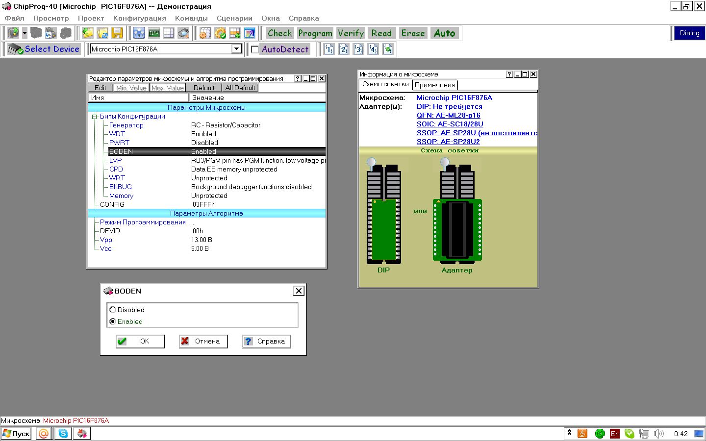

У меня ChipProg-40-так вот в нем биты конфигурации для этой микросхемы можно менять-по сути это фьюзы.Вот скриншот

Сообщений: 134
Загрузи файл прошивки и все биты конфигурации должны установиться. С таким программаторам я не сталкивался, но во всех программаторах, с которыми приходилось работать, биты устанавливались автоматически.
CONFIG имеет следующее значение: __config 3D39h
