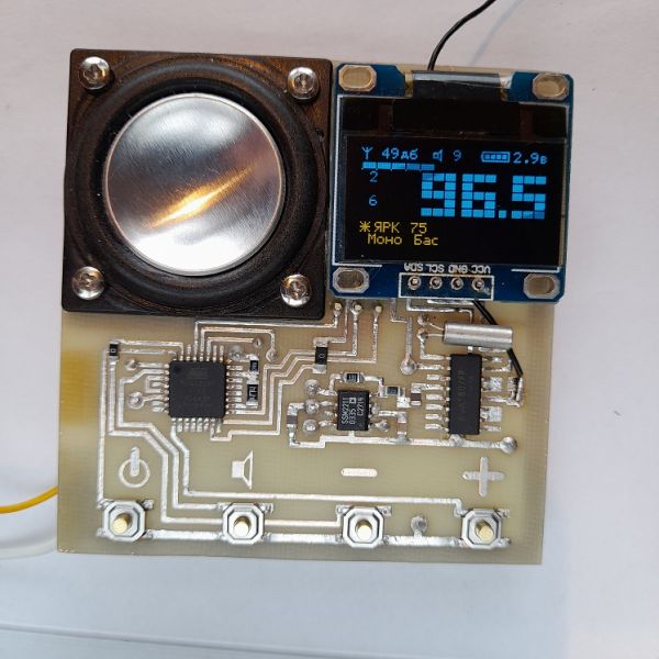

valshev, Я сделал почти все изделия Goldenandy, у него несколько варантов приемников ФМ, допустим такой.
Добавлено after 6 minutes 51 second:
А это фото моего варианта этого приемника.
Посмотрите на сайте изделия Goldenandy, там есть чему поучиться. Все его устройства делал на своих платах, но делал их по полной технологии,с шелкографией.
Добавлено after 21 minute 27 seconds:
Посмотрите его блог,там много посвящено шрифтам.
https://goldenandy.blogspot.com/?m=1
Дополнительно ввел стабилизатор ХС6206 на 3.3в для питания RDA5807. резистор 10к для подтяжки Резет и тантал на 100мкф по питанию(в пике, на мах громкости, было потребление выше 100ма) для стабильности работы.У меня стоит кварц смд 1206.
Добавлено after 9 hours 46 minutes 44 seconds:
Плату закончил, жду Мегу328Р 10 окт. и всё окончательно протестирую

valshev,
С большой задержкой вчера пришла Мега.Сегодня собрал, проверил.Конечно, результат много интересней чем на Пикушке. Какие у вас планы по доработкам?
Плата проверена.Кому интересно, могу поделиться.

Проверил печатную плату
Экран дисплея развернул на 180 град.(выводами вниз).
Поэтому прошивка изменилась.
Осталсь к печатной плате припаять боковые стенки и сделать задн.крышку.

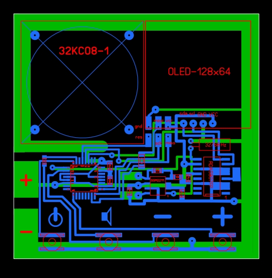

До "кучи".Двусторонняя печатка, фото выкладывал выше.
Скелетон2.lay6 [77.46 KiB]

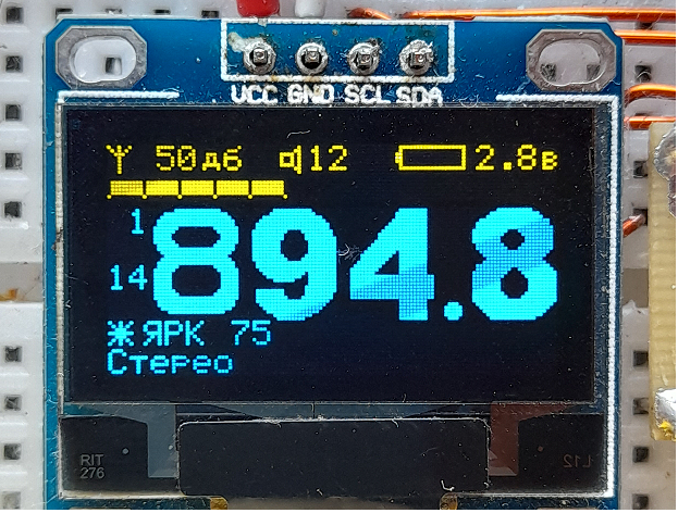

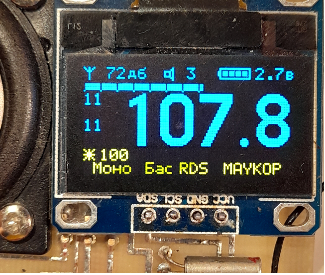

Забавно,но у меня и в этом варианте приемника, мах частота приема 105.9мгц Возможно это RDA чудит.
Добавлено after 53 minutes 25 seconds:
Сейчас прошил на версию с новым шрифтом.Мне он понравился, спасибо. Чудеса продолжились, появились станции под 108мгц.
Минимальная громкость- уровень 3.Еще ниже можно сделать?
Сейчас пришла мысль, сделать вариант сборки, как я его назвал "ПсевдоСкелетон".Суть в следующем. От моей платы идут 10проводков(4 дисплей+2 динамик+2 аккум+1антенна). Заменю их латунной полированной проволокой 0.8мм, придумаю их изгиб.Корпус сделаю из акрилового стекла 2мм.Весь скелет приемника будет виден, а также "ливер и потрошок". Латунная проволока должна украсить устройство.Начну собирать в такую сборку.
Добавлено after 21 minute 21 second:
Над цифрами частоты есть полоска-это видимо уровень сигнала?Может её убрать, достаточно данных в дб.Тогда будет возможность сделать рамку на цифре текущего канала-это повысит информативность

Сообщений: 46
Какой был уровень входного сигнала когда появились станции под 108мгц?
Какая длина антенны?
Сделал изменение громкости 1.2.3.6.9.12.15
Рамку сделал,но надо тек.канал и число каналов разнести на пару пикселей по вертикали и
поставить симметрично относительно Цифрам частоты станции.

По уровню сигнала не отловил, когда 108 появилась, но точно после прошивки на последнюю версию.У меня, вышка радиостанции метрах в 500.Уровень сигнала мощный.Антена телескопическая 250,но хватает и 100мм.
Новые уровни громкости хорошие.Ещё бы при включении, чтобы начиналось с 1, а потом нажатиями на повышение.Бывает утром включаешь, когда домочадцы ещё спят.
А линия уровня сигнала вам нужна?Она позволила бы нужные пиксели поиметь.
Форумчанину МОНСТЕР эта линия сильно не понравилась, в личной переписке, ему кажется нужно её тоньше сделать,чтобы не сливалась с цифрами.
А так, все улучшения по делу.

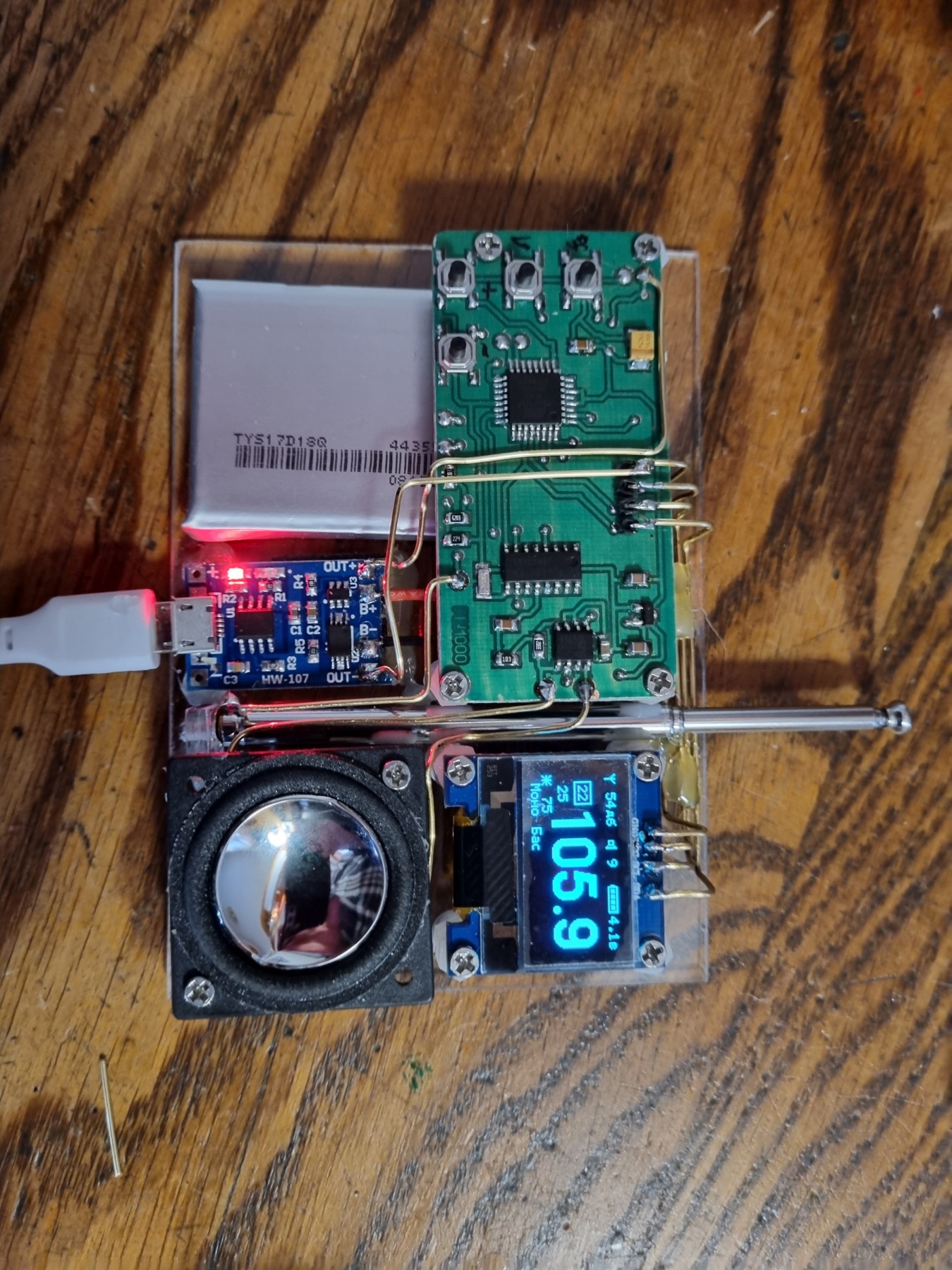

Спасибо за изменения.Вызов меню стал рациональным. Начинаю паковать в корпус.
Добавлено after 14 minutes 19 seconds:
Друзья.Просьба проявить уважение к работе автора. Многие используют его материалы, видно по количеству скачавших, но не используют,хотя бы кнопку "Плюсик". Включите свою Воспитанность.
Ладно мой скромный труд, в виде выложенного lay, хотя скачавших 12.Мне просто интересно.Стоит ли мне дальше что то выкладывать.Видимо нет.

Дополнение.По моей плате.Использовал номиналы делителя R1=620k,R2=220k.
Для питания RDA отдельный стабилизатор на 3,3в ХС6206. .Дополнительно по питанию танталовый кондер на 100 мкф(в пике бывает ток до 120ма).Reset подтянут к плюсу резистором 10к(во избежании нештатной перезагрузки). Также поставил дополнительный выключатель, на случай длительного неиспользования приемника. Аккумулятор литий полимерный на 1000мач( минимум 10час непрерывной работы на максимуме)

ПсевдоСкелетон-2 почти завершен,заканчиваю акриловый корпус.Прошивка последняя. Спасибо, впечатление хорошее.Дизайн гармоничный.
Есть возможность поработать над меню.Явно, возможности Мега328 еще не исчерпаны.Может не делать ставку на RDS, а самим вводить название станций?
