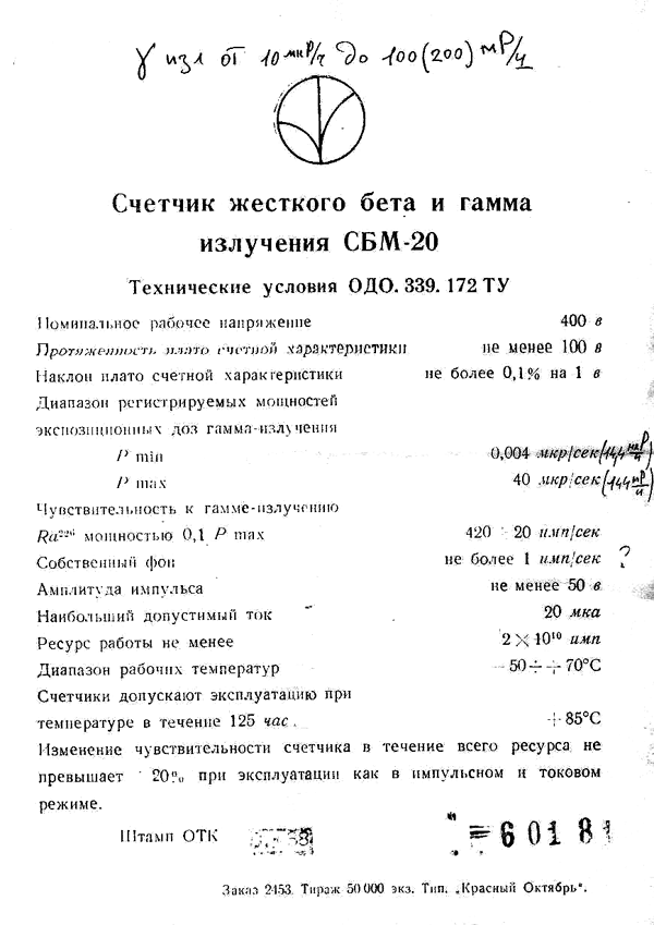

Подскажите, если эксплуатировать показометр круглосуточно, датчик СБМ-20 не выйдет из строя? У него большой ресурс работы?
 Заголовок сообщения: Re: RadAlert - радиационный показометр
СообщениеДобавлено: Пн июн 27, 2022 23:13:21
Карма: 66
Рейтинг сообщений: 536
Сообщений: 1925
Откуда: Kyiv, UA
Upgrader, Вроде как там ресурс в количестве продетектированных частиц считается.
В информационном листке пишется, что ресурс - 2х10^10 частиц.
И изменение чувствительности не более 20% за весь срок службы.
Условно, если 20 импульсов в минуту - то это 2х10^9 минут. 2 миллиарда минут. почти 4 000 лет.
sbm20.gif [51.02 KiB]

GoldenAndy, паправочка.
Есле ресурс 2x10^10 частиц, то при 20 импульсах в минуту это не 2x10^9, а 1x10^9 минут. Или 1901 год.
Вобщем, на наш век хватит.
