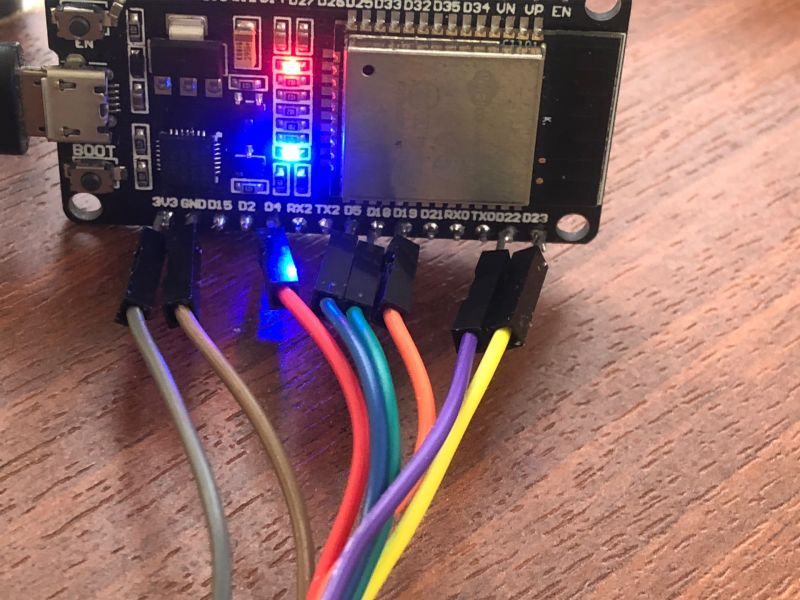

#define STATUS_PIN 16
вроде указывает на несуществующий светодиод, поправил на 2 GPIO
Код:
#define STATUS_PIN 2
Частые мигания (первые 30 секунд) - поднята точка доступа для конфигурирования;
Редкие мигания - подключение к Wifi;
Горит и очень редкое мигание (как ни странно сделано на потухание, наверное надо библиотеку ковырять) - соединено с MQTT брокером.
Внутренний светодиод на ESP32 Dev Kit v1 висит там), соответственно GDO2 переместил на D22
было:
Код:
int gdo0 = 2
стало:
Код:
int gdo0 = 22

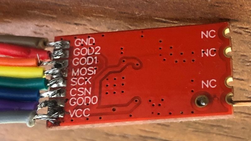

Кстати на китайском CC1101 с али надписи GDO написаны как GOD, а так же MISO не подписано, оно GDO/GOD1
Немного картинок:
СпойлерМодуль с али, выдрал с него гребенку контактов, все-равно шаг не тот
Вот так на али выводы модуля подписаны
Вот тестовый эмулятор шлюза
Немного вот так приколхозил контакты, чтобы если что и в макетную плату можно было бы вставить ESP32 Dev Kit v1
За пайку не пинать, это тестовый вариант.

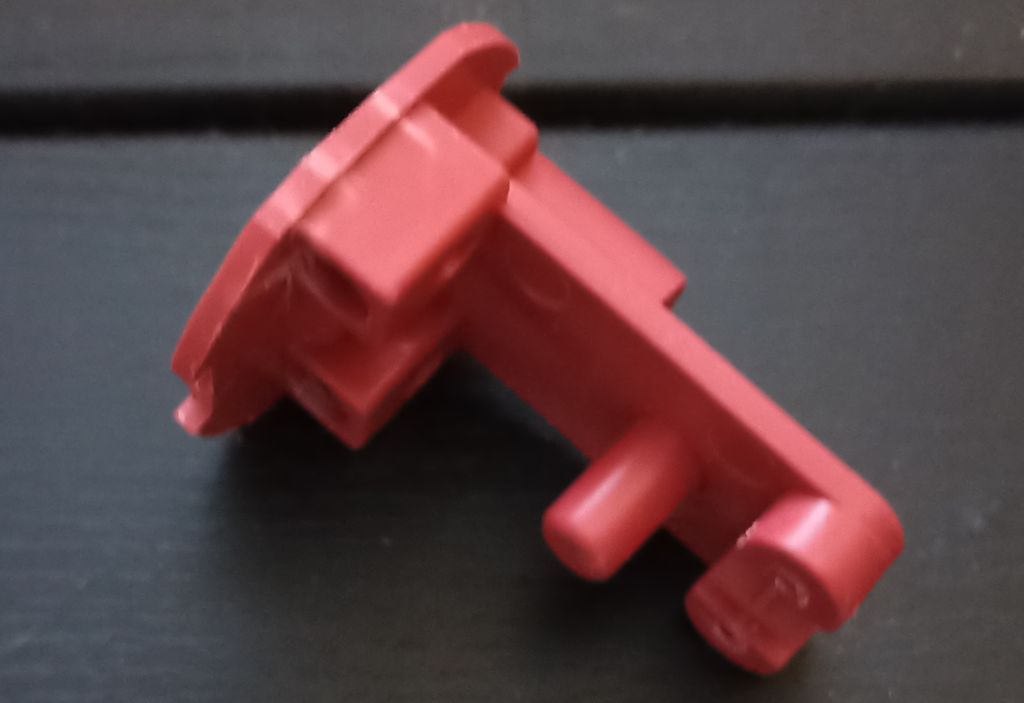

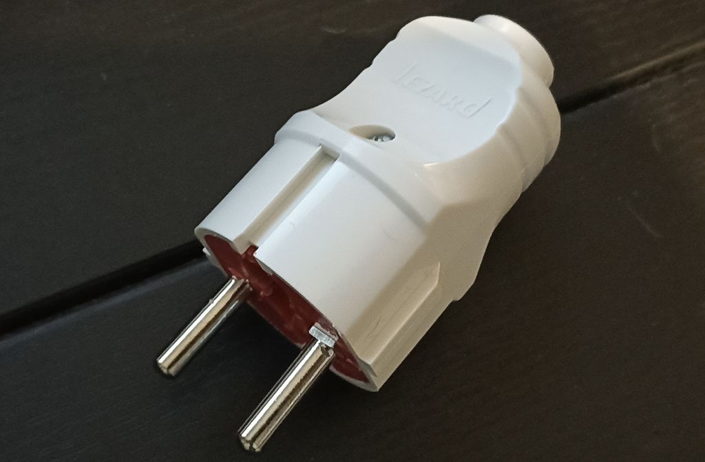

Думаю что если примерную плату сделать под размер USB свистка то воткнув в телефонную зарядку - любой дачник почти сможет пользоваться им. Надо найти оптимальный по цене вариант, может что-то попроще чем EPS32, может сделать и батарейное питание.
Например моему коллеге это стало интересно - получение показаний удаленно, летом не так критично, так как много и часто на дачу ездят, а вот снимать показания зимой для передачи в энергокомпанию - нужное дело.
Думаю что спрос на платки будет как и на само законченное решение, так что есть над чем подумать.
