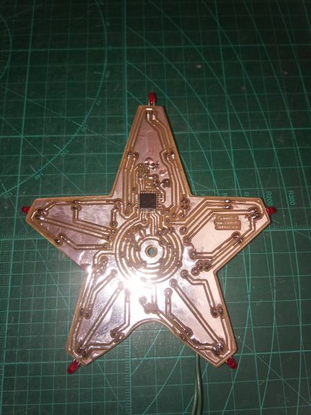

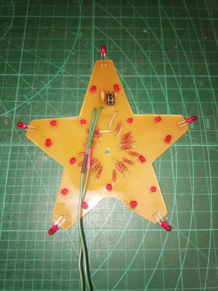

 Заголовок сообщения: Re: Новогодняя звездочка !
СообщениеДобавлено: Чт янв 11, 2024 19:58:22
Зарегистрирован: Вт ноя 18, 2008 07:38:31
Сообщений: 77
Успел к праздникам сделать звёздочку.
У моей звезды крепёжный винт прямо по центру, поэтому пришлось делать полностью новую плату.
Комментарий к файлу: плата
!Star.rar [21.09 KiB]
