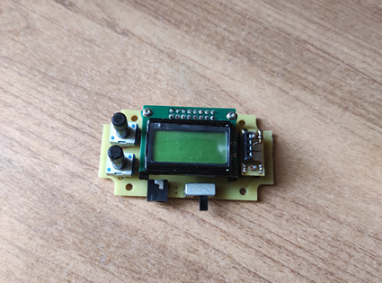

ax797 писал(а):
уже и на Вашей плате развел отдельные пины для внутрисхемного программирования, чтоб не паять хвост а подключиться
А там не надо паять. Все контакты для программирования доступны на разъеме индикатора. Я разъем ISP на плате в статье поэтому и не разводил. Он нужен 1 раз, а из-за него пострадала бы миниатюрность платы.
Ну а в той версии платы, что я развел по Вашей просьбе, там стоит МК в DIP корпусе. Он программируется отдельно и потом втыкается в панельку на плате. Проблем нет никаких с прошивкой.

Да, так и есть, просто я вывел их отдельной гребенкой с подписью. Не подскажете - я буду шить контроллер ATMEL AVR ISP v3.2, фьюзы по отношению к PonyProg, которым, я так понимаю, шили Вы - мне ставитть инверсно или так-же?
 Заголовок сообщения: Re: Тестер светодиодов
СообщениеДобавлено: Ср июн 10, 2020 16:27:43
Карма: 18
Рейтинг сообщений: 249
Сообщений: 2526
Откуда: KMV
Нет! :) У меня USBTiny-MkII slim, но сути это не меняет.
Я не слышал про ATMEL AVR ISP v3.2, но посмотрел сейчас в интернете. Раз работает из-под студии, значит фьюзы те-же.
На всякий случай ориентируйтесь на данные Изображение внизу этой таблички, и любой калькулятор AVR.
На всякий случай расшифрую:
Low Fuse 0xE3,
High Fuse 0xD9

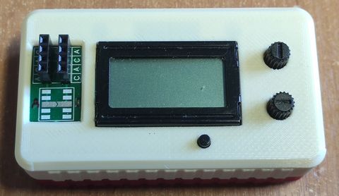

Интересный тестер. Повторил.
Делал сборную солянку из того что было под рукой как раз такой индикатор лежал долгое время как то его и пристроить то и некуда было.
Ну и то что вышло в итоге :) Прошивку использовал на 24V которая. В корпусе под площадку SMD вырез решил пока не делать, ну и не стал заморачиваться и батарейкой.

Sailanser, классный корпус и реализация! :)
Если разработка не коммерческая, то выкладывайте чертеж платы и корпуса. Это будет в помощь тем, кто соберется повторить.
От себя добавлю, что был неправ, когда ставил подстроечные резисторы. На деле оказалось очень неудобно менять ток и вводить напряжение для калькулятора. Сейчас у меня тоже появился 3D принтер. Думаю сделать и распечатать ручки, которые можно было бы вклеить в подстроечные резисторы.
Поэтому, всем кто будет повторять конструкцию, ставьте нормальные переменные резисторы!

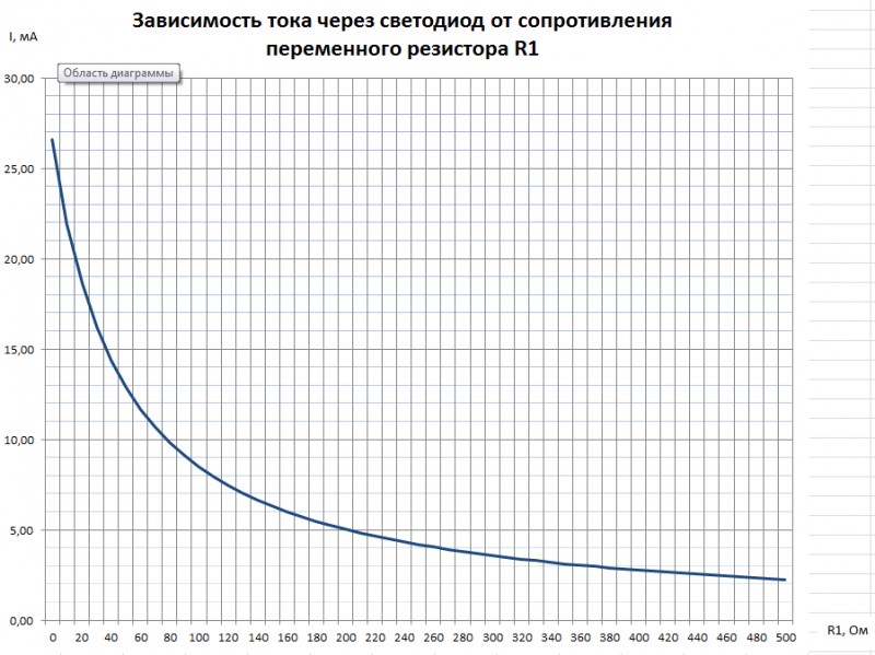

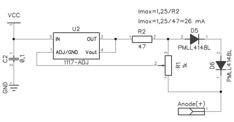

pin1000 писал(а):
подстроечники для макетных плат они уже с ручками со стрелочками
Аналогичные использовались в первоисточнике, о котором я упоминал в статье.

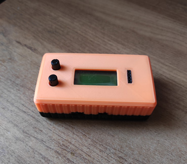

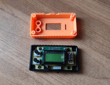

Я себе ручки так и не переделал, но переделал весь тестер и поставил переменные резисторы.
Только вот почему никто не пожаловался, что неудобно выставлять ток??? Там же жуткая нелинейность получается. Пока у меня стояли подстроечники под отвертку я вообще этой нелинейности не замечал. В итоге пришлось переделать схему стабилизатора тока. Корректируйте, кому надоела подобная нелинейность при регулировке тока.
Номинал R1 может быть абсолютно любой.
Ну и мой конечный результат. Вдохновился корпусом Sailanser :beer:

pin1000 писал(а):
Резистор применил не 500ом, а 1ком, с ним все впорядке.
А какая разница??? Только минимальный ток уменьшится, но его все равно тестер не сможет измерить.
А нелинейность там бешеная. Я даже график себе строил...
И не смотрите, что он по оси Х только до 500 Ом. Для 1 кОм его форма не изменится.
А физически получается так, что при выводе сопротивления (от макс. до мин.) при повороте ручки чуть более 50% ток меняется слабо, зато на оставшемся значении весьма резко.
