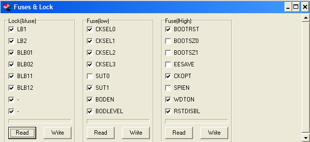

Здравствуйте друзья! Кто-нибудь прошивал мегу8 в AVR Studio? Подскажите пожалуйста как в ней выставлять фузы? Для Понипрог есть фузы может кто то сможет по ним выставить и в AVR Studio? Я в этом не силен,поэтому буду очень благодарен за помощь. Уже почти все собрал только с этим осталось разобраться.

Вот скриншот fuse меги 8 в AVR Studio 4.17. Но не знаю как их правильно выставить для мини 8.

Ну что никто не прошивал что ли или тема зачахла? Товарищи заимел возможность прошить в uniprof но опять же не знаю конфигурацию фузов кто прошивал откликнитесь? Извелся уже весь все собрано а толку нет!

про фузы я вам в личке ответил
и если все одно не запускается то искать ошибки в моньаже
ведь собирали люди и все работало
ошибки в монтаже подразумевает не только правильное соединение но верные оминалы элементов
даже у меня бывают такие проколы если поленился проверить перед запайкой на плату
