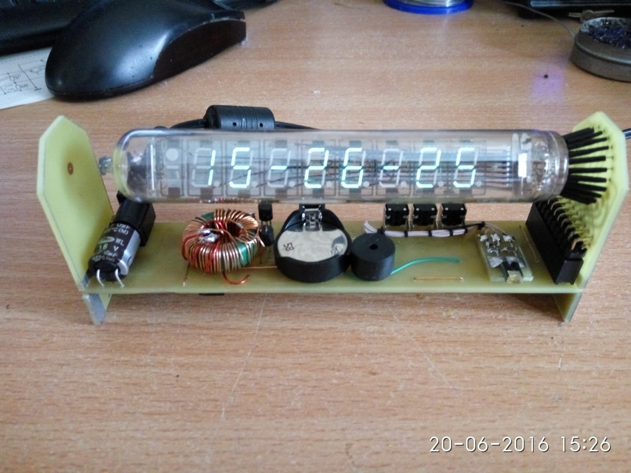

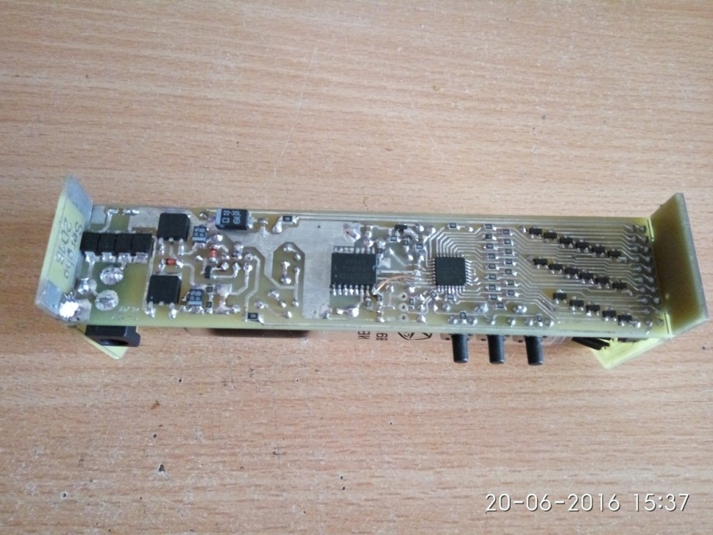

Вот и я собрал эти часики, автору мое огромное спасибо! Еще бы добавить описание эффектов, которые включаются в меню)

... Do you know russian word "ГРАБЛИ" ?

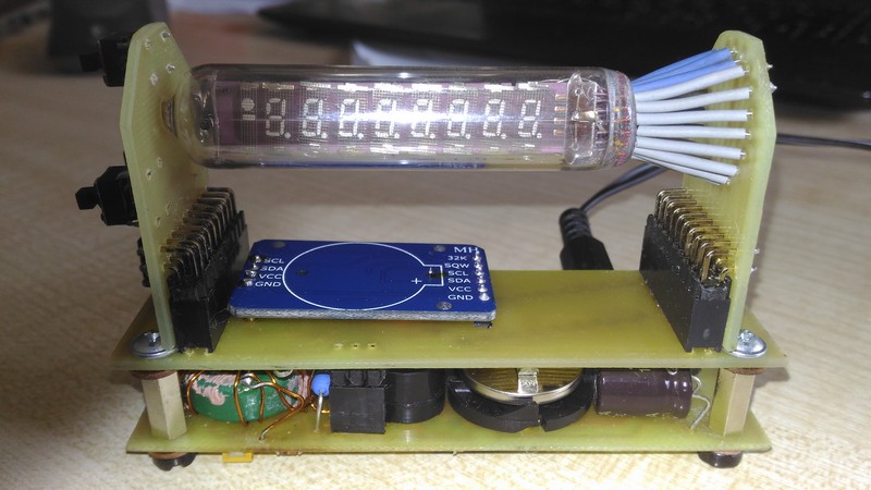

Коллеги, часы собрал всё работает.
Только есть проблема - аркости очень мало.
По питающим напряжениям всё правильно получилось.
Нить накала видно в темноте.
Куда посмотреть ещё?
Спасибо
ПС
Лампа ИВ-21 изначально новая. Конечно не исключен и брак.

Комментарий к файлу: Ну вот и мой результат.
Использовал часовую плату для андруино.
Оказалась что она дешевле, что просто одна микра.

al200 писал(а):
Коллеги, часы собрал всё работает.Только есть проблема - аркости очень мало.
Настройку фотодатчика делали? С зажатой кнопкой OK при включении.
 Заголовок сообщения: Re: Миниатюрные часы на вакуумно-люминисцентном индикаторе И
СообщениеДобавлено: Чт июл 07, 2016 14:12:08
Зарегистрирован: Вт мар 26, 2013 11:55:51
Сообщений: 46
Делал. И датчик снимал.
Регулировка работает, но очень уж малая яркость.
Вот и спрашиваю, что проверить, что может влиять на яркость.
Как организована регулировка?
СообщениеДобавлено: Чт июл 07, 2016 14:54:27
Карма: 81
Рейтинг сообщений: 1377
Сообщений: 3059
Откуда: СПб
Мявтор 3-й степени (1)
Регулировка реализована изменением ширины импульсов на сетках индикатора, что-то вроде 9-фазного ШИМ.
СообщениеДобавлено: Чт июл 07, 2016 15:02:10
Сообщений: 46
Понятно.
Я так и думал.
Куда посоветуете посмотреть?
СообщениеДобавлено: Чт июл 07, 2016 15:40:36
Карма: 81
Сообщений: 3059
Откуда: СПб
Смотреть посоветую всё-таки в сторону питающих напряжений. Если есть осциллограф - подключите его между одним из выводов накала индикатора и каким-нибудь анодом или сеткой. Там должны быть импульсы прямоугольной формы различной длительности амплитудой 23В, промодулированные прямоугольником с выхода преобразователя.
Также стоит проверить наличие напряжения 5В на коллекторах анодных и сеточных транзисторов, прозвонить дорожку от этих коллекторов до стабилизатора +5В.
