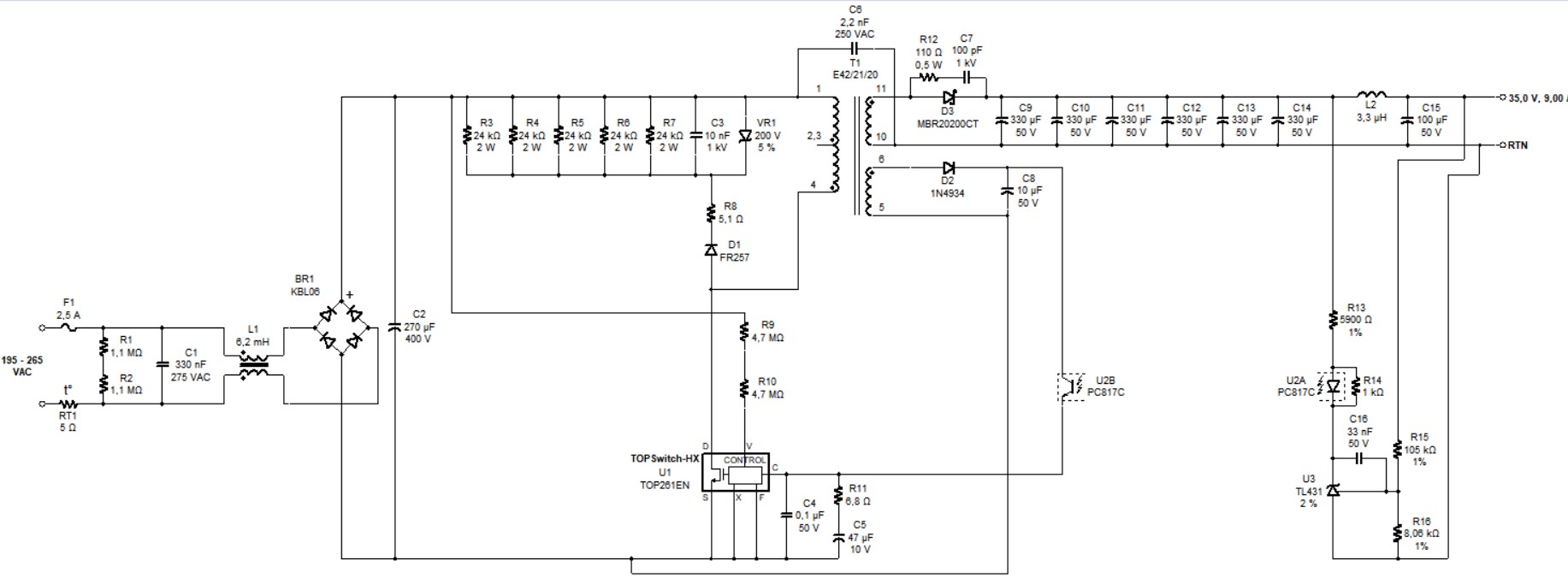

Всем привет!
Перемотал трансформатор. Мотал не косой. Мотал 3 обмотки по 3 жилы 0,25 мм. Программа Старичка выдала 9 жил. Уже проклеил в конце, когда подобрал индуктивность.
Впаял и отмыл. Блок заработал, но теперь странно совсем.
На выходе около 4-5 вольт, потом нарастает - 9, потом 24, потом моих расчетных 33-34, а потом 60 вольт. А перед отключением услышал маленький свист транса. Ничего не грелось.
Это обратная связь полетела? Тогда почему?
35_9A_board.jpg [250.95 KiB]
35_9A_scheme.jpg [118.72 KiB]

Ребятки, вспомнил я, что нужна же нагрузка :idea: :)))
В наличии мультимметр. Вот он показывает круги от 0 до 3-5 вольт. Не стартует блок.
В наличии есть спектроанализатор, но щупов нет высоковольтных.
Нужно мерить напругу сток-исток и подбирать R8 или нужно подбирать RC-цепь между выводами микросхемы CF?
Подскажите, пожалуйста.

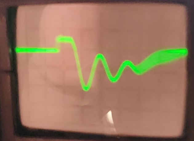

Принес осцилограф. Пришел щуп из али Х10.
Но я не стал подключать его в высокую часть, поскольку там импульсы около 1,5 кВ.
Еще раз мерил напряжение тестером на выходе после диода, оно малое, импульсы до 8 вольта.
На обмотке обратной связи почти 39 вольт. Надо попробовать проверить диод на выходе вторички.
Поскольку я поствил высоковольтный шотки MBR20200, поменял на быстрый. Но ничего не поменялось. На выходе также малое напряжение, а высоковольтная часть на контактах S и D также показывает импульсы до 1,5 кВ. Напряжение тестером мерял.
Больше пока нечем.
Помогите, пожалуйста.
Нет там киловольтов, допустимый максимум сток -исток у ТОРа 700В, реально импульсов больше 500-550В нет.

1. А нахрена нам видео? Просто фото осциллограмм и всё.
2. Твоё видео с ограниченным доступом.
 Заголовок сообщения: Re: Проектируем обратноходовой ИБП программой PI Expert
СообщениеДобавлено: Чт июл 29, 2021 22:20:04
Зарегистрирован: Ср фев 01, 2017 14:20:58
Сообщений: 123

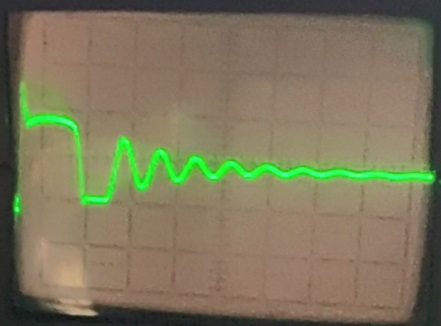

Сфоткать я его точно не смог бы, поэтому, скриншоты. Все подписано.
Спасибо за быстрое реагирование.
Комментарий к файлу: с выхода вторичной обмотки трансформатора( переменка )

Когда выкладываешь осциллограммы то пиши в каком положении переключатели В/дел и время/дел.
Если на выходе БП наблюдаются импульсы то выходной электролит.
Но лучше обратиться к специалисту, боюсь твои изменения сделаны не верно.

Я почему делал видео? Потому что графики повторяются в периоде около 1 секунды, в других делениях я не смог настроить осцил, что б увидеть график. Когда мне сделали замечание, я ловил на видео момент графика, что б сделть скрин. Извините, что на скринах нет шкал с делениями, их нет и на видео. Ручки мои тряслись :o , я боялся за чужой осцилограф и првый раз...
Сегодня переделаю по новому скрины, что бы были деления и подпишу.
Спасибо большое!
Но, если чесно, то я очень хочу сделать БП. Потому что имею лишь самодельный из китайских модулей и считаю, что около 10 А БП очень нужен своими руками. Хоть они и кривые, но их то нужно выпрямлять

Только что снова сел за стол.
На делениях вольт - 0,5, время - 10, увидел график. Но это пульсирующий неравномерно какой то шум. На экране ничего подобного из даташита. В даташите на TOP22x указан график: после импульса синусоида, которая затухает. Что то как во вложении "Descr-Oscyl.jpg".

если фазирофку выходной обмотки попутать напругам будет выше и не будет регулироватся кроме того блок может цикать при пуске....
если попутать обмотку самозапита ...даже не знаю возможно в штатном варианте без зенера по питанию сгорит оптрон или шимка или обои и рванет банка там но это не точно я не моделировал такое...
Добавлено after 2 minutes 24 seconds:
для смены фазирофки не надо делоать 2 вещи толка 1 из них либо перрепаять концы обмотки если длина позволит без перемота -например нарастить МГТФ и надеть кембрики
или еще проще обрезать на плате дороги на пятаки обмотки и навесухой соединить проводками ка надо
СообщениеДобавлено: Сб авг 07, 2021 18:02:05
Сообщений: 123
Спасибо, musor!
Значит, все таки, намотку правильно сделано, только что напутаны данные. Буду переделывть транс. Ведь, кажется, транс в этом проекте - это самое главное дело вместе с микрой.
п.с. Я не перепутал фазировку и как раз сделал как ты написал в первом, сразу намотал обмотку поменяв концы выводов обмотки.
Спасио большое за подсказки вам, ребята.
Надо снова выпаять трансформатор.
