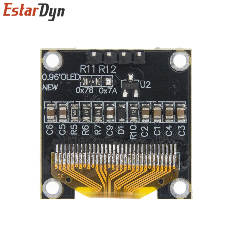

Ребят привет! Собрал 3 приемника с OLED дисплеями и не наодном дисплей ничего не показывает. Прошивки пробовал и с дисплеем и без. Само радио работает прекрасно все ловит. Дисплеи перепробовал разные и синий и белый и желто синий, не один из 8 штук которые у меня есть не работает. В чем может быть проблема?
Тоже и у меня, дисплей рабочий проверено, может адрес не совпадает? Кто знает какой адрес I2C.
oled-IIC-128X64-I2C-SSD1306-0.jpg [158.23 KiB]

Собрал радио как здесь viewtopic.php?f=25&t=183171&p=4351786#p4351786 Заливаю прошивку - радио работает, на дисплее какие то квадратики, изображения нет. Пробовал залить родную прошивку Носова, то же самое - радио работает, дисплей темный. Дисплеи оба проверил, исправны, у обеих дисплеев ( один с белым, другой сине-желтым шрифтом) адрес 0Х3С. Дисплей вот такой Изображение В параллельной ветке писали из-за чего это може быть. Как это можно исправить? Спасибо!

Все проблемы в отсутствии исходной программы. Что можно понять включая "черный ящик" ? В свое время, меня так достала "чужая" прошивка, что пришлось ее расшифровывать - нашел кучу глюков, но такое удовольствие отнимает кучу времени.
