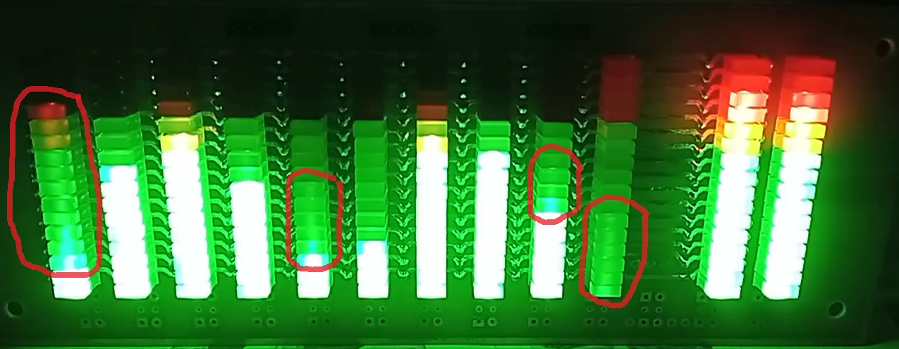

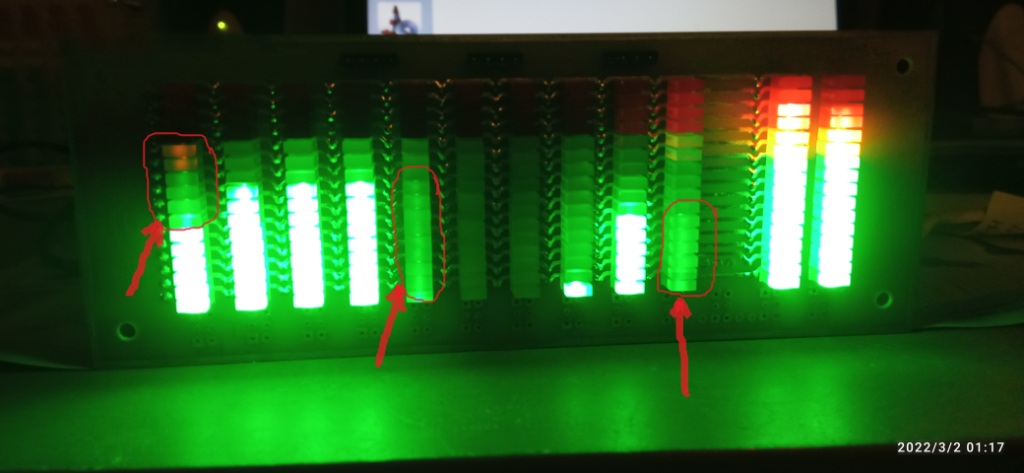

Всем Здравствуйте! Собрал анализатор, работает, но столкнулся с проблемой, - почти все столбики светятся, сильнее всех 1-й, остальные поменьше, также в такт музыке, кроме 11 и 12 столбиков уровня сигнала, на них нет засветки. Микросхемы оригинал. Может кто-то сталкивался с такой проблемой?
Всем привет. Собрал спектроанализатор. Все работает :music: , только вот запуск генерации 300 гц происходит, если коснуться отверткой выводов резистора подстройки частоты. 4011 пока не менял, плата мыта спиртом, пробовал навешывать керамику на питание 4011- не помогает. Куда смотреть для устойчивого запуска развертки. Спасибо.
Была такая же проблема с микросхемой HEF4011 - не было генерации, а если дотронуться до вывода подстроечного резистора частоты пальцем или отверткой, то генератор начинал работать, при отключении питания манипуляцию приходилось повторять. Купил в местном магазине еще HCF4011 впаял ее, и генератор сразу заработал. Правда не пробовал CD4011 с ЧИПиДИПа заказывал, раз уж работает на HCF4011 не стал перепаивать. Вроде микросхемы взаимозаменяемы, но не все работают почему-то.

Смотрите в сторону транзисторов на катодах столбцов (VT17-VT28), только они могут влиять на яркость столбца целиком.

Выпаял транзистор с 11-го столбика и впаял в 1-й столбик, а с 1-го столбца транзистор впаял на место 11-го, поменял местами,- ничего не изменилось, если бы была проблема с транзисторами (VT17-VT28) на которых катоды светодиодов, то диоды в столбиках светились бы все, от 1го до 16го постоянно, когда пауза между песнями, то в матрице ни один диод не подсвечивается, но как появляется сигнал начинается вот такая свистопляска, полутенью диоды также "прыгают" и сильнее всего видно именно в 1-ом столбце, в остальных поменьше, но видно ( не во всех) а 11-й и 12-й столбцы хорошо работают, в них нету подсвечивания такого. Светодиоды у меня китайские стоят, очень яркие зеленые, но сегодня на них еще больше резисторы в строках перепаял - на 330 Ом, стояли на 220 Ом, это тоже ничего не изменило, ну просто чуть меньше видно подсвечивание. В общем уже голову сломал, в чем проблема. Анализатор очень нравится, хочется добить эту проблему, найти причину...И что интересно, когда в муз. треке тихо музыка играет, то видно только как полутень "прыгает" а как музыка громче, то как-бы прорывает и диоды в столбике в полную яркость сразу вспыхивают..пайка вроде везде нормальная. Прикрепил еще фото с дефектом.

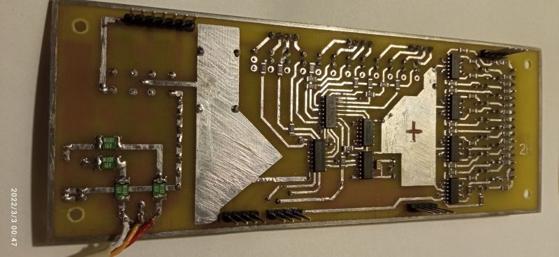

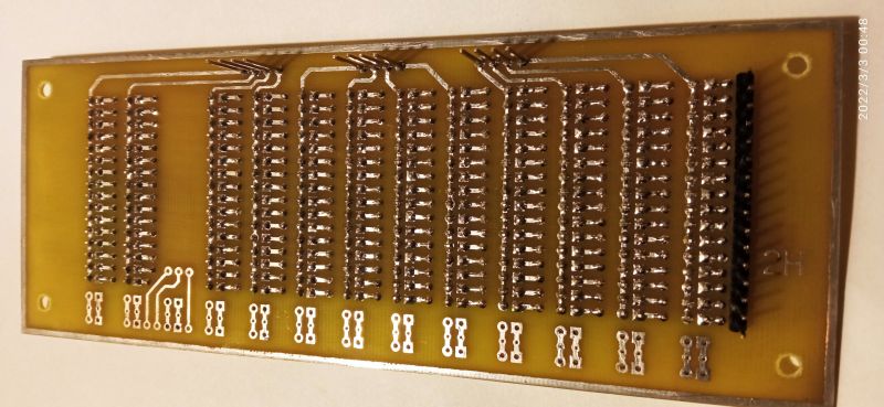

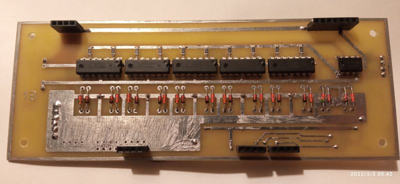

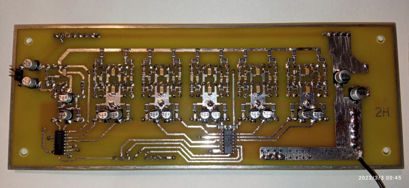

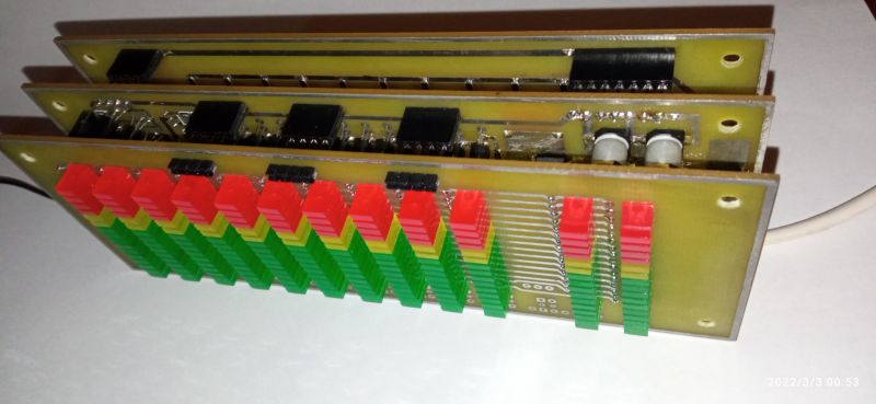

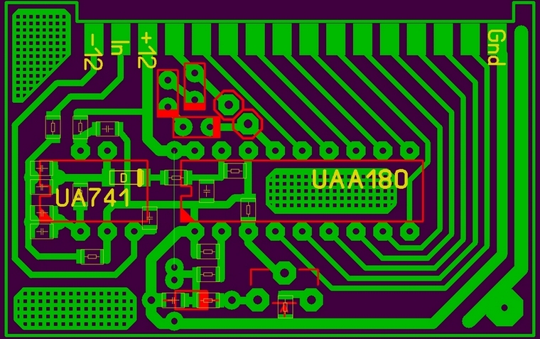

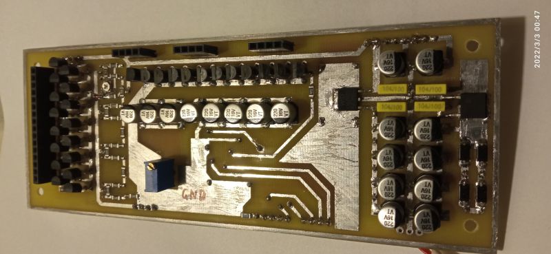

Собственно и сами платы;
Изображение Изображение Изображение Изображение Изображение Изображение Изображение Изображение

Провел такой эксперимент: В блоке входных усилителей и фильтров, - микросхема 1/4 TL074 DA1.3 вывод 8 - выпаял все элементы идущие на вход микросхемы DD3 4051 вывод 13 - то есть сделал разрыв цепи, и все равно 1-й столбик светится, и "прыгает" в такт музыке, только два нижних диода постоянно горят. Ну и в остальных столбцах проблема прежняя, и вроде как первый столбец "прыгает" синхронно с 11-м и 12-м. В чем же может быть проблема? Не связано ли это как-то со схемой развертки? Почему первый столбик продолжает почти в пол накала светиться и "прыгать", если на вход 13 ноги мкросхемы DD34051 не приходит сигнал?

1-й столбец продолжает светиться и "прыгать" хотя отпаяны все элементы идущие на 13 ножку микросхемы DD3 4051. А также хорошо видно на 4-м и 10-м столбцах подсвечивание диодов, в остальных на видео плохо заметно, но также есть, кроме 11 и 12.
На втором видео, все элементы обратно припаяны, проблема также наблюдается.

Nafanya - Разобрались уже с засветкой?
Если нет, попробуйте отключить все 10 выходов фильтров, и выходы предусилителя, от выпрямителей (отпаять или все 12 резисторов на 100 Ом, или 12 диодов которые последовательно с ними) И подайте +5 Вольт, лучше чрез резистор 100 Ом - 1 кОм, на любой один из 12 входов выпрямителей. Включите. По идее, должен зажечься какой-то один из столбиков. И посмотрите, будет засветка других столбиков?
Проблема может быть из-за ограниченности быстродействия ОУ LM324, в измерителе, использующихся в роли компараторов. Они при переключении с зажжённого столбика, на не зажжённый, не успевают сразу переключится, и небольшая задержка, приводит к зажиганию на микро/миллисекунды, следующего столбика.
У других он не проявляется, так как по видимому у других менее яркие светодиоды, и это послесвечение не заметно на глаз. Если же светодиоды яркие, то будет заметно. Нужно или заменять LM324 на более быстродействующие ОУ, или лучше вообще специализированные компараторы, типа LM339, LM393, или снижать яркость светодиодов, увеличивая токоограничивающие резисторы.
