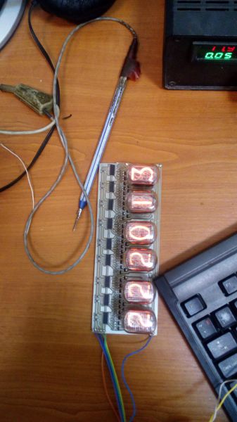

Доброго времени суток
поизучал немного ардуину,
свою "хотелку" процентов на 80 удовлетворил
не смог побороть шим на ESP, больше 128 вольт не получил, менял и частоту и скважность.....
в общем собрал высоковольтник на МС3406
пару фоток
конструкция не окончательная, вместо секундных индикаторов будут инс-1 по кругу стоять :)
 Заголовок сообщения: Re: ГРИ часы под управлением ESP8266
СообщениеДобавлено: Вс дек 24, 2017 08:15:41
Карма: 27
Рейтинг сообщений: 656
Сообщений: 1789
Откуда: Северодонецк
Надо пользоваться прерываниями.
Тот же Тикер, помнится, использует аппаратные прерывания.
Встроенные команды шим - софтовые.
СообщениеДобавлено: Пн янв 08, 2018 12:17:54
Рейтинг сообщений: 370
Зарегистрирован: Вт май 22, 2012 16:50:34
Сообщений: 192
Итак первые наглядные результаты воплощения идеи :)
платы в процессе настройки (лепил из чего был :) )
оставил только одну кнопку для настройки и запроса времени
заметил, что иногда проскакивают секунды вперед и бывает переключаются быстрее
причину так и не понял
поэтому сделал запрос времени раз час
хотелось бы прикрутить еще и DS3231
чтоб при отсутствии интернета информация о времени бралась из DS3231,
а при появлении интернета с NTP и выводилась на табло и корректировалась в DS3231
но пока это мне по силам
wi-fi_clock_in4_krug2.rar [4.8 KiB]

да, есть такая ошибка. но проблема судя по всему, не только в этом :
вот выхлоп куска с печатью значения переменной Serial.print(points);
СпойлерNo packet yet
1sending NTP packet...
packet received, length=48
Unix time = 1522949046
1111111111
points = !points; // - вот эта часть не работает!!
выхлоп ее должен быть 01010101010 - то есть, черодоваться.
уже перенес points = !points внутрь функции DisplayTime(unsigned long epoch). нечего не меняется.
