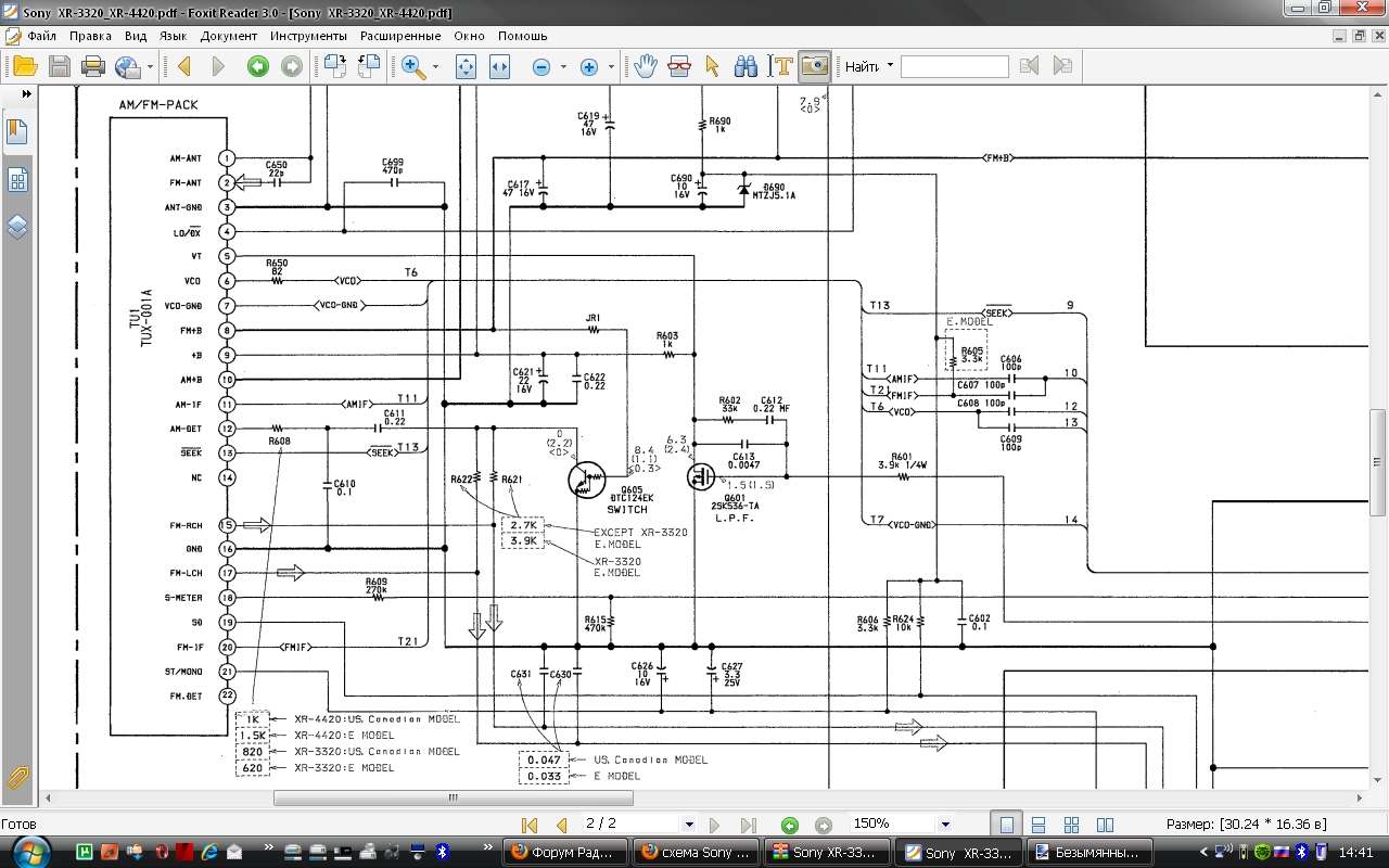

добрый день!народ помогите пожалуйста определить как подключить FM тюнер от автомагнитолы сони ХR 4420. проблема в том что я не разберусь с выходами по питанию...во вложении будет схема подключения тюнера и его обозначение, подскажите какие выходы мне нужно задействовать?спасибо!упсссс....забыл вложить)))

СообщениеДобавлено: Вт фев 02, 2010 14:52:41
Зарегистрирован: Сб сен 20, 2008 14:59:28
Сообщений: 363
Приветствую nero32,
8 и 9 вывод - питание 8.3 вольта, для FM
9 и 10 вывод - если надо AM
3,7,16 вывод GND - то есть земля
5 вывод - напряжение настройки.
Радиоэлектроника, это наука о КОНТАКТАХ!

звиняйте похоже человек новичек в этих делах поэтому от себя добавлю для пояснения
6 - VCO
15 - выход звука правый канал
16 - земля звуковая
17 - выход звука левый канал
на 13 вывод (SEEK) надо + 5 подать а то могет не заработать
попробцйте сначала без падачи +5 на 13 если будет тишина подайте
обратите внимание +5 а не +9

вот не задача, не работает....я подключил как по схеме резистор, только он у меня СП5-14 и кондеры на антену и резистор,вместо усилителя активные колонки и блок питания 8,5 в......но ни шипения, присущие радио, никакого звука нет...может из за резистора?

Ну и я добавлю, на 15,17 вывод обязательно разделительные конденсаторы! На выводах пол питания!
Ну и потом никто не гарантирует, что тюнер отошёл на небеса,
он же бывший в употреблении, а новых я и сам не видал,
кроме как в китайских прайсах по цене от 100$
p.s. даже без настройки и резистора "шипеть" должно

как то странно ведет себя схема, напряжение при подключении блока питания падает до 2 вольт, а по схеме если пройтись нигде напряжения нет, я имею ввиду в самом тюнере.причем чем дальше от входа блока питания по массе тем меньше ток становится....не пойму почему так?

если так проседает напруга по питанию просто при подключении тюнера - то он битый в помойку его или на разборку
будте последовательны в своих действиях
сначала подключите просто питание
проверте на БП и на тюнере
потом поэтапно все остальное
если первый пункт как вы написали источник теряет напругу - значит как и предупреждал Александр
тюнер давно на небесах

нашел причину почему напряжение падало, отсоеденил резистор от плюса и питание пошло в плату....но как теперь настраивать?может все таки резистор не такой.может я его не правильно поключаю?у кого нибудь есть информация по его ножкам?СП5-14, у него 4 ноги

вообшем запустить его удалось но очень тихо играет, я так понял ему предусилитель еще нужен, и часто волна то уходит то опять восстанавливается....почему так?

обычно с подобных тюнеров прет сигнал такой что его ограничивать надо а не усиливать
проверяйте источник питания длинну проводов
подкличена антенна (хотябы кусок провода)
кондеры разделительные на звук
и пременник вш ни к черту не годиться тяжело с помощью него точно настроить на станцию
отсюда и звук может быть тихий
особо критична для проволов на VT VCO
