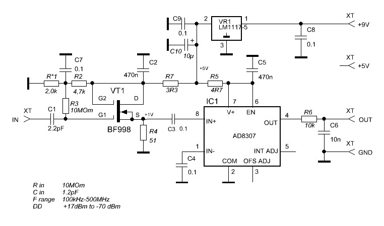

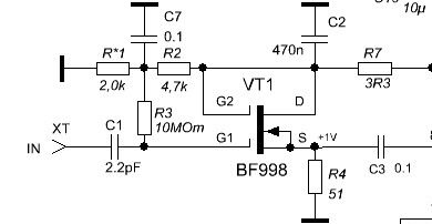

Так если там от MCP6001T не требуется большого быстродействия, вероятно подошла бы LMV358? Она rail-to-rail по выходу и рассчитана на низковольтное питание. Быстродействие незначительное, всего 1 Мгц. Не смотрел только что у нее на входе, но скорее всего, биполярные транзисторы.
А расширить диапазон частот вверх мне хотелось бы, за ради возможности измерять на 433 Мгц диапазоне. Дело в том, что мой В7-15 имеет на этих частотах непростительную погрешность - порядка 25%.
Если я верно понял, мне нужно добавить на вход повторитель на BF998, потому что AD8045 не обеспечит требуемое входное сопротивление, пригодное для работы прибора с осциллографическим пробником. Вот как во внешнем детекторе от NWT-7:
только вырезать ненужную часть с детектором AD8307:
Должно взлететь?
Да. Поставьте только резисторы и конденсатор как я советовал в предыдущем посте.
Нет. Добавлять - лишнее. Для измерений на 433 МГц вам обязательно придется согласовывать волновое сопротивление кабеля, т.е. ставить на вход вольтметра нагрузку 50 Ом. Понятно, что в этом случае можно не беспокоиться о входном сопротивлении вольтметра. Более того, если вы планируете использовать его только для измерений с нагрузкой 50 Ом, можно вообще убрать все входные ОУ с обрамлением, поставить R1=51 Ом и подать сигнал прямо на конденсаторы С5 и С6 - входное сопротивление AD8310 равно 1 КОм.
Если вам нужно делать измерения в широком частотном диапазоне и желательно иметь высокое входное сопротивление, то и в этом случае стремиться к тому, чтобы входное сопротивление было точно равно 1 МОм излишне. Этот вольтметр не измеряет постоянное напряжение, а входное сопротивление прибора на переменном напряжении существенно сильнее определяется входной емкостью, например, при входной емкости 10 МОм щупа в 10 пФ (обычная величина), его входное сопротивление становится равным 5 МОм уже на частоте ~1.5 КГц.
Насчет неточного коэффициента деления при пониженном входном сопротивлении тоже, вообще-то, можно не очень волноваться, поскольку калибровка вольтметра с щупом и без щупа производится раздельно. Единственное, может получиться так, что щуп не удастся скомпенсировать в частотном диапазоне, но здесь как повезет.
Если хотите, то можете поставить предложенную схему на BF998 вместо обоих ОУ, проследите только, чтобы суммарное входное сопротивление на НЧ было около 1 МОм (не уверен, правда, что она вытянет нужный размах напряжения).

ZiBlog писал(а):
А почему не следует ставить истоковый повторитель на BF998 перед входным операционником ?
Их функции дублируются. Повторитель на входе нужен только для повышения входного сопротивления. Если можно обойтись вообще без него, то лучше так и сделать (при таком подходе можно организовать и измерение дифференциального сигнала). При реализации в корпусе щупа, подавая сигнал непосредственно на вход AD8310 (через конденсатор) вы будете иметь входное сопротивление 1 КОм, что уже хорошо для частот, больших 100 МГц, а если вы поставите последовательно с конденсатором резистор 9.1к, то у вас получится широкополосный щуп-делитель на 10 с входным сопротивлением 10 КОм. Только конденсатор и резистор должны иметь типоразмер 0805 или меньше, а проводники, соединяющие их и землю со схемой как можно короче (~1 см).
