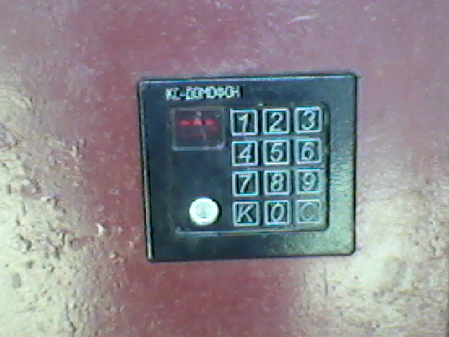

Подскажите пожалуйста в домофонах 'KC-домофон" какой чип в ключах использован.

chip123 писал(а):
используются ключи TM1990A или DS1990A
Не похоже на DS1990A, меньше по диаметру, да и эмулятор для DS1990A с соседней темы не как не реагирует на ключ. Панель вызова КС-2006
 Заголовок сообщения: Re: Эмулятор ключей МетаКом
СообщениеДобавлено: Ср апр 14, 2010 10:11:34
Зарегистрирован: Пн авг 11, 2008 16:25:47
У нас в городе такие ставит Метаком. В ключах стоит К1233КТ2 ( выпускают в Брянске).
СообщениеДобавлено: Вс апр 18, 2010 22:31:13
Зарегистрирован: Пт апр 03, 2009 15:11:43
Сообщений: 12
ZaNOzE писал(а):
Эмулятор ключей МетаКом нормально работать в домофонах 'KC-домофон".

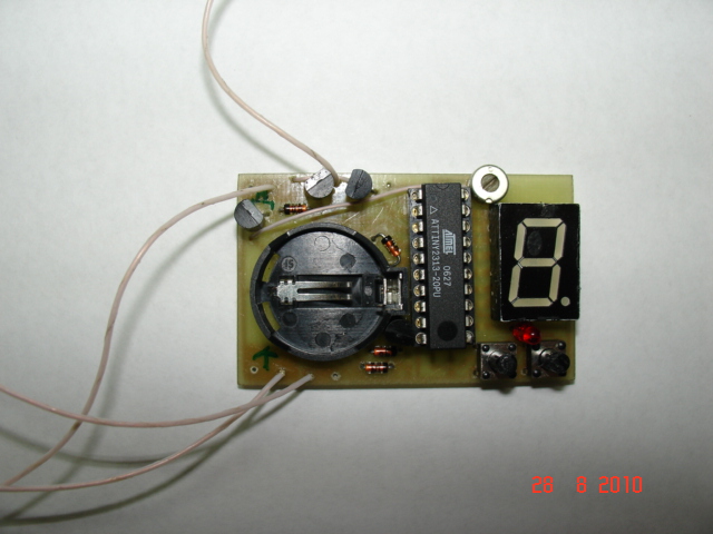

Выкладываю свою версию печатки
Транзисторы кт 3102
Индикатора не было одноразрядного с ОК, распилил двух разрядный.
