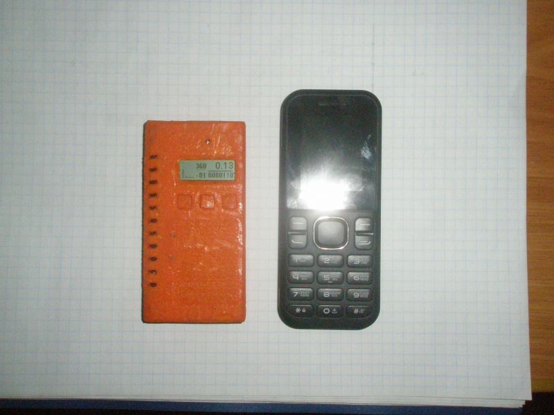

Готова вторая версия дозиметра Ликвидатора.
Схему выкладывать не буду, т.к. в дозиметре применяется дефицитный дисплей, который крайне трудно достать.
Но если кому интересно посмотреть как получилось - выкладываю фото:

А вот так отн выглядит в корпусе, напечатанном на ужаснейшем 3d принтере:

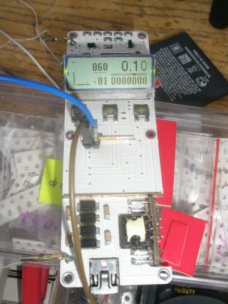

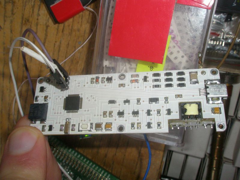

Откопал у себя платы дозиметра.
Кому-нибудь будут интересны наборы для самостоятельной сборки ?

Есть предложение сделать новый дозиметр из первой версии.
Остались 30 плат и детали к ним .....
1. Переписать прошивку, добавив автоматический режим и другие новинки.
2. Плата разработана так, что даёт возможность установить до 4 счётчиков. Это позволит отдельно измерять бэтта и гамма (один счётчик обёрнут в свинец - другой нет). Счётчики можно применить СБМ-20.
3. На плате предусмотрено место для bluetooth модуля, что позволит синхронизировать его с приложением на смартфоне. Приложение позволит оставлять метки на карте с уровнями излучения и т.п.
Такие наборы без счётчиков Гейгера за 1500 р. будут кому-то интересны ?
