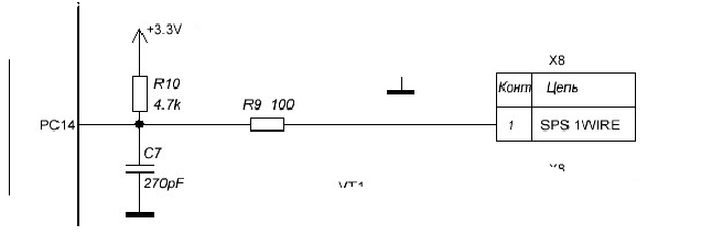

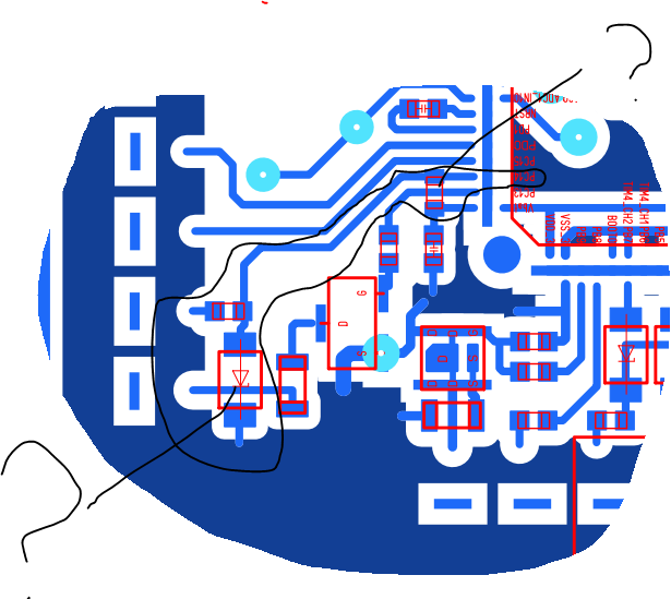

1. по схеме Vbat, VDD1-4 вместе и 4С по 2mf
на плате Vbat, VDD2-4 вместе и 1С 1mf, VDD1 отдельно и 1mf
2. Для чего входа PA10-Rx3 и PA9-Tx3
3. на плате PB7, PB4, PA11 на VSS, на схеме этого нет
4. Что обозначает HL1 c PC9, ипочему на плате(а на лицевой панели тоже св.диод)
5. на плате: PB15, PB5 на MOSI
не схеме: PB15 на MOSI
на плате: PB13, PB0 на SCK
не схеме: PB13 на SCK
6. PC4 на D\C что это, нигде не указано
7. на плате PC14 - SPS_1WIRE стабилитрон стоит не понятно( не правильно), на схеме его нет

al19, Правильно в схеме.
1) Все Vdd внутри закорочены, по-этому подключил только 3. Конденсаторы можно по 1uF.
2) На всякий случай (на запас).
3, 5) Нужно было тянуть дорогу, протянул через неиспользованные выводы.
4) Светодиод нужен был для отладки ПО. Сейчас можно не запаивать.
6) Не понятно мне.
7) Там емкость на 270p стоит.
Заменять MAX2165 не пробовал. Ищите аналог, только дешевле.

Я писал: ...на плате PC14 - SPS_1WIRE стабилитрон стоит не понятно( не правильно), на схеме его нет.
На схеме как ВЫ говоорите ghfdbkmyj, но в реале на LAY: из PC14 на VDD 100 ом, дальше стабилитрон на VSS (не правильно ), далее 100 ом на вход 1WIRE_SPS
На LAY - выход PC4 на на клему с наименованием D\C что это, нигде не указано
Только проверил на имраде МАХ2165 нет.

al19, смотрите пост от Сб янв 24, 2015 18:55:16.
 Заголовок сообщения: Re: Многофункциональный источник питания
СообщениеДобавлено: Пн фев 02, 2015 20:32:56
Зарегистрирован: Пн июл 16, 2007 16:08:33
Сообщений: 40
Откуда: Украина Вознесенск Николаевская обл.
Спасибо killrill!, я ошибся!
drakon вы писали: ..al19, смотрите пост от Сб янв 24, 2015 18:55:16.
нашел: Сб янв 24, 2015 7:55 pm https://drive.google.com/file/d/0B-7yIP ... ring&pli=1
просмотрел еще раз, изменений не нашел.
По этой ссылке я и задаю вам вопросы, проверил всю LAY цифровую часть, и поэтому у меня возникли эти вопросы.
СообщениеДобавлено: Пн фев 02, 2015 21:30:22
Рейтинг сообщений: 27
Зарегистрирован: Вт авг 09, 2011 15:01:44
Сообщений: 271
Откуда: Харьков
al19, пришлите скрин с этим стабилитроном.

To al19 вы смотрите на плату в спринте не учитывая что слой м2 зеркален(а как иначе), я повторил плату автора один в один все работает как часики и сам на ступал на грабли с этим, вы не поленились тупа из Дашита подписать ноги для 64 выводного корпуса прям на схему то все бы сошлось(ни в коем случае не хочу ни кого обидеть сам убил пол дня разбирался и сидел на прозвонке с тестером) успехов все получится я уверен

killrill вы писали
вопрос не в том как я смотрю на LAY( я не первый год рисую), а в том как и какие установлены элементы. Не соответствует схеме: R10 4.7k подтянут на +3.3v, C7 270pf стоит на -3.3v, R9 100 om на выход - так по схеме, а на LAY не так, или что-то не так понимаю, чему верить? Хочу дойти до истины
вот скрин
Комментарий к файлу: что это? еще раз задаю вопрос
