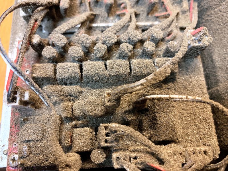

А сам частотник при этом разместить отдельно на стене, а не на станке. Так в него и всякой грязи меньше лететь будет.
а грязи может быть много :)

У меня включён был на сверлилку, резал металл болгаркой, попадала пыль на частотник, засосало вентилятором и бабах был, два ключа вылетело. Сейчас стоит мелкая сеточка, как с капронового чулка, ну и опыт на своих шишках.

Вот поэтому я не экономлю на размерах радиатора и отказываюсь от вентилятора, ибо - пылесос!

А зачем вообще радиатор располагать внутри корпуса. Я планирую силовой радиатор и радиатор моста вынести за корпус и пусть себе вентилируется, ни какая пыль не страшна.
А все платы соответственно в корпусе без вентиляции, как по мне разумное решение для пыльных мест.
