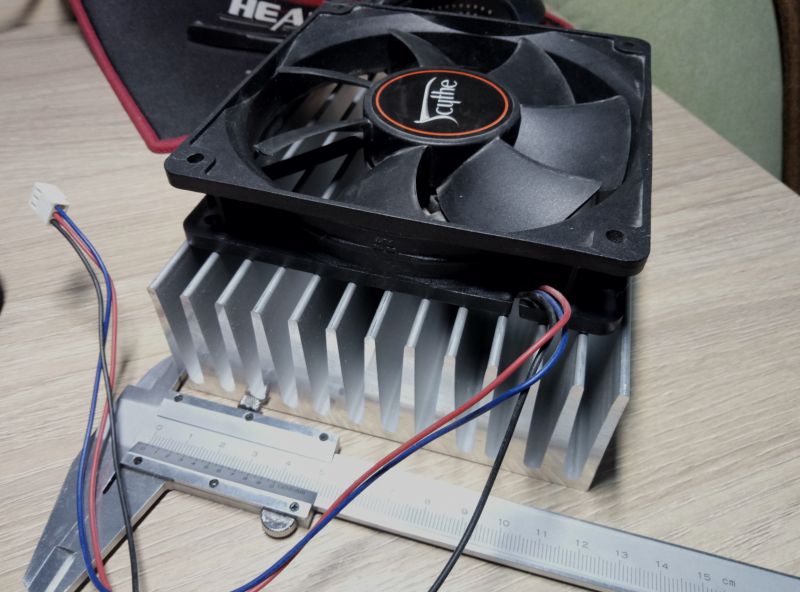

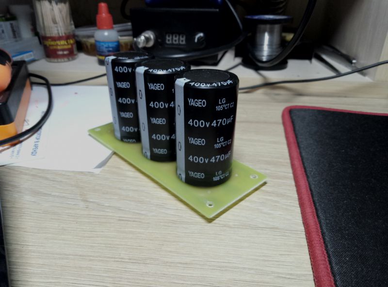

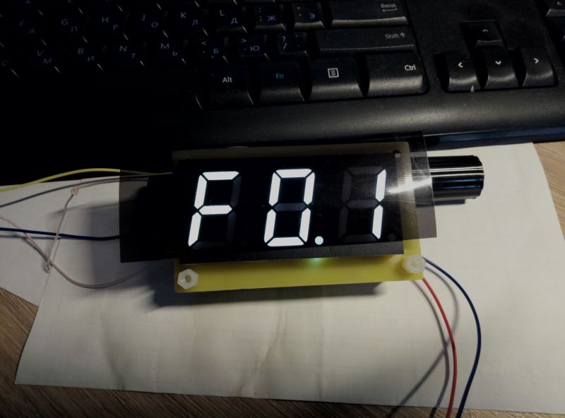

Приветствую многоуважаемые Коты !
Собрал пока только показометр с задатчиком, работает, спасибо Автору!
Пришли кондеры, вот думаю не много 3-х штук по 470 Мкф будет на 1.1 двигатель ? Хотя наверное, кашу маслом...
Вот еще такой радиатор приобрел, в надежде может без вентилятора достаточно будет? Положил 12см. вентилятор для масштаба, размеры радиатора 125x152x45
Нормально, меньше пульсаций.
Радиатора должно хватить при вертикальном расположении ребёр соответственно.
