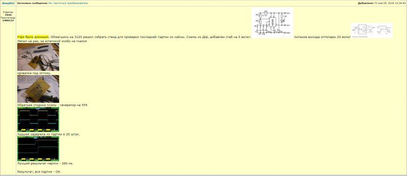

Хочу еще добавить что в схеме защиты ни один из 10 имеющихся HCPL от 9 вольтовой кроны не сработал :shock:
Прямую ссылку не нашёл (ищется в поиске по словам утро было длинным).
Стенд собранный на коленке сэкономил вёдер д-цать крови при наладке из-за уверенности в HCPL
картинка для опознания.

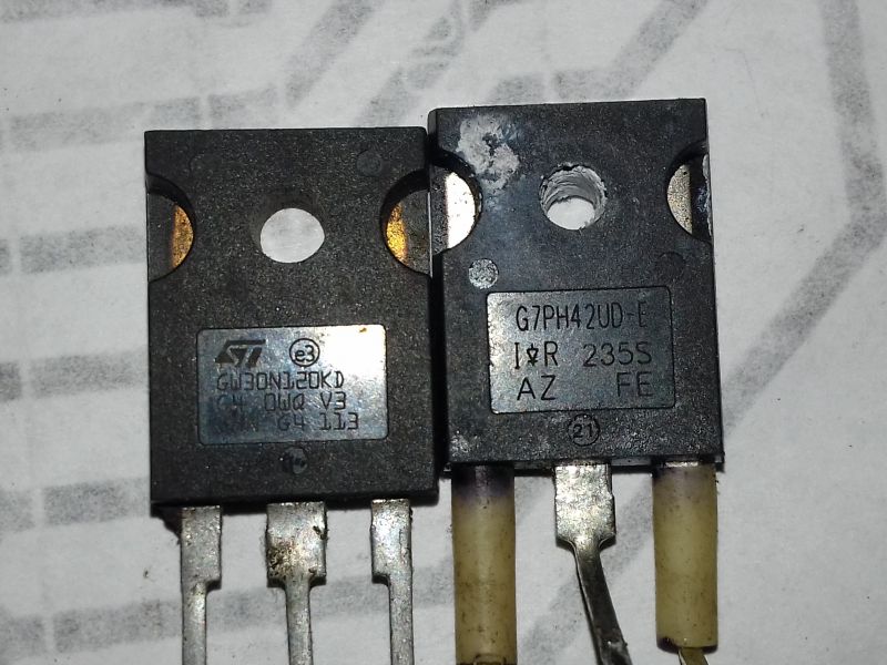

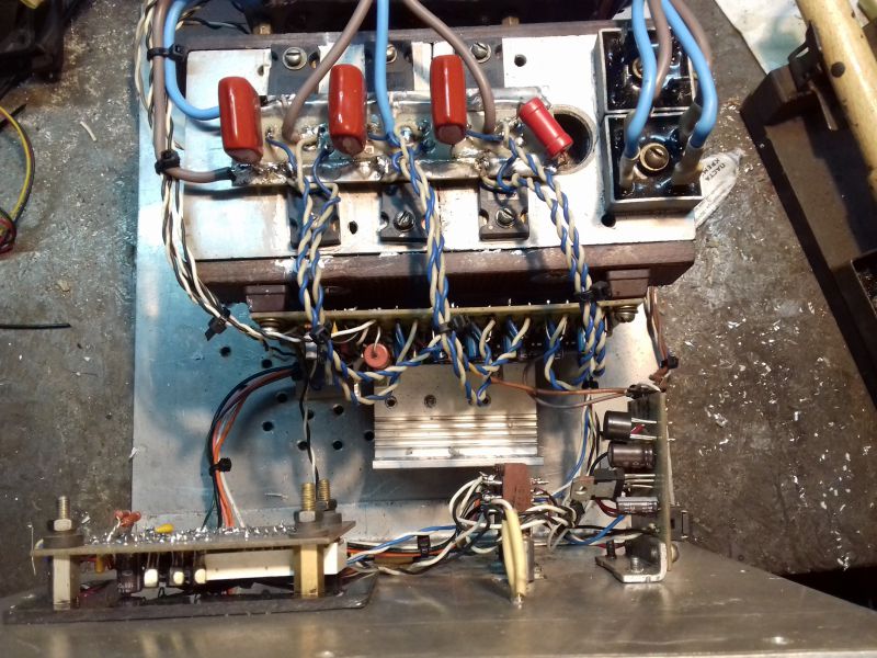

Доброй ночи всем котам! :))) Получил сегодня "ключи" и бегом за паяльник!На фото старый ключ и новый ,не знаю подделка или нет.Изображение Изображение
DC-AC навёл я порядок с проводами как и говорил,да кое что поправил согласно вашим рекомендациям.Изображение Изображение Изображение
Силовую часть вместе с блоками питания убрал на зад подальше от плат управления.
С новыми транзисторами всё запустилось сразу без проблем,при работе на лампочках даже свист на ключах на много тише стал! Завтра попробую на маленьком двигателе! Защита по току и напряжению работают тоже чётка.
