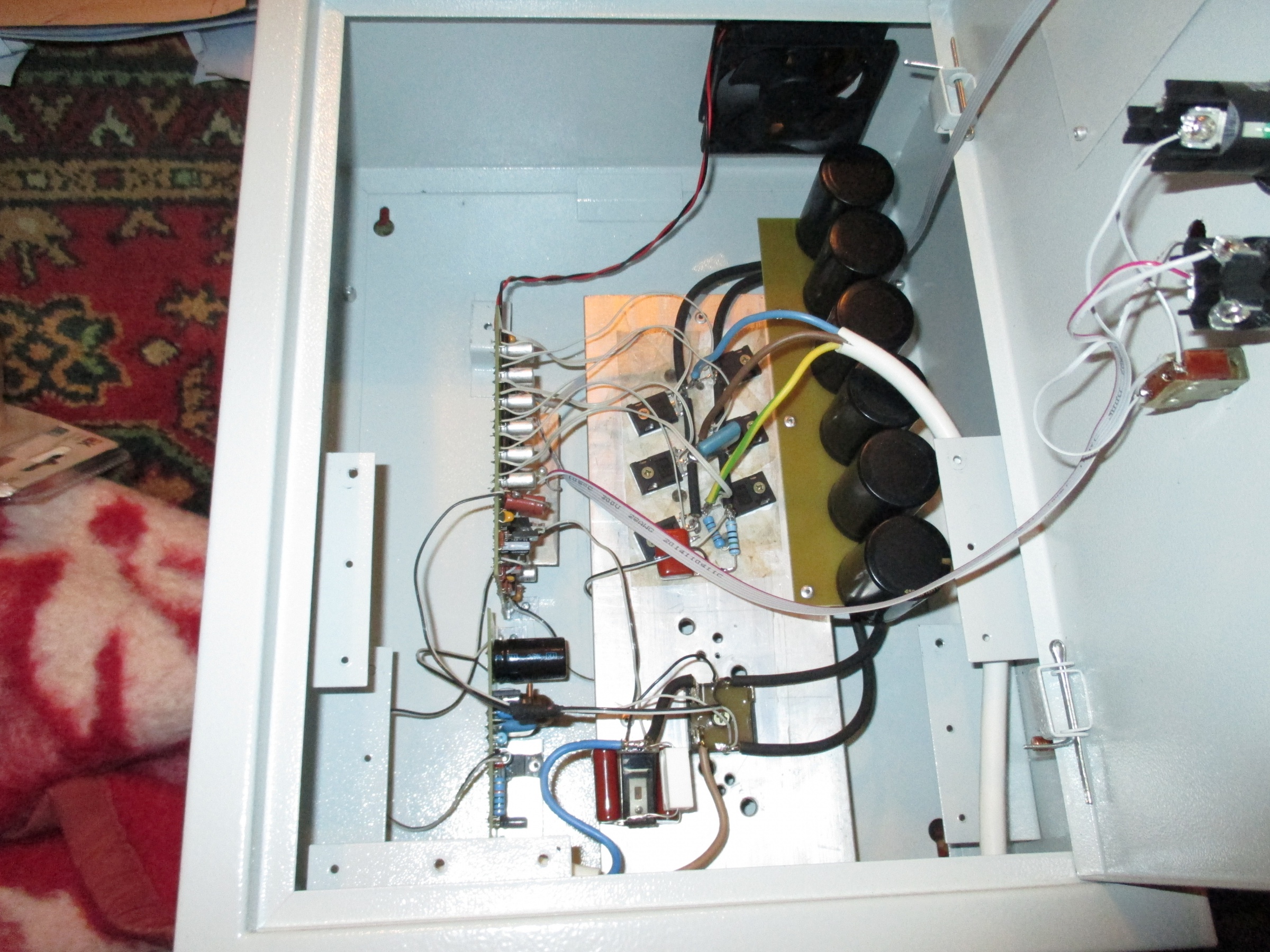

DC-AC Спасибо за ответы! С проводами наведу прядок ,просто уже раз двадцать разберу соберу и по этому пока не улаживаю. Собрал сегодня схему для проверки ключей(взял у нас на сайте) ,ключи все живые. Питания перекинул ближе к драйверам.
Вся эта петрушка с сверх током началась после того как замкнул светодиод и выпалил кт315 и кт361!

R25 470Ом не помогло,резисторов в затворах 22ом не помогло,после этих манипуляций сверх ток вылетает не сразу,секунды две задержка.
Добавлено after 2 minutes 45 seconds:
DC-AC он замкнул так что резистор сгорел! Я не когда не видел чтобы светодиоды замыкали в КЗ!
Добавлено after 14 minutes 9 seconds:
С 32 живой,но согласно схеме 10n.
Добавлено after 8 minutes 46 seconds:
Я уже не чего не пойму,в проверочном режиме все четка работает,ключи звонятся как целые,но при подключение силы и нажатия пуск ,выбивает сверх ток! Хотя он до этого запускал мотор,я пробовал. Подом КЗ на светодиоде и всё ,молчит!
Поставьте 22нФ, может быть триггер от наводок срабатывает. Резистор на светодиоде 1кОм по схеме и он не мог сгореть от 5В питания, даже если светик пробило :dont_know:

Решил пойти другим путём ,питания ключей 12 вольт,три лампочки по 12 вольт в треугольник ,результат на видео! Какие есть мысли?
Добавлено after 3 hours 57 minutes 43 seconds:
DC-AC выгорел резистор полностью,я от неожиданности с розеток выдернул все вилки,а одну вместе с коробочкой :))) ! Так вроде ключи работают ,под нагрузкой чуть чуть свистят. DC-AC у меня R77 стоит два резистора в параллель по 300ом ,это может как то влиять на токовую защиту? Завтра верну все компоненты на место ,согласно схеме,оставлю только конденсаторы которые Вы писали заменить.

DC-AC Спасибо большое за помощь !Я его победил!!! :))) Нашёл косяк и он ожил!Максимальная токовая защита работает,проблема была не в плате!Всё на много проще,но как всегда лезу в дебри! :))

Было вот что,плату я собирал по схеме с восьмикрута,потом эту схему отложил и дальше пользовался схемой подключения силы,но беда в том что там не обозначена что минус силы и минус 24 вольта идут в общею точку и я это момент просмотрел! :oops: Сегодня сел пересмотреть схему и понял где ошибся!

Не много поработал и снова сверх ток! :cry: Проверил выходы управления ключами на одном ноль,отпаял провода 14-15 на 4-том ключе ,прозвонил 78 ом!Ключ готов! :facepalm:
Похоже, что просто помехи сильные, убрали или изменили петлю помех. Минус силовой он силовой, а минус питания он минус питания. По сигнальным затворным проводам силовой минус сам по себе соединяется с минусом питания драйверов. Силовой ток должен идти отдельно от тока управления, поэтому на схеме силы и ничего нет больше. Там ничего и не должно быть. От управления идут на силу затворные пары и всё, а пара защиты и контроля DC напряжения на плате гальванически не связяны с питанием. Ничего там соединять не нужно. Доп. Связь будет только через блок питания 24В, который связан с силой через Y ёмкость.
А супрессоры в затворах нормальные? Что-то очень всё странно, какая нагрузка была когда пробило ключ? Его по затвору могло прошить. Скорее всего сила как-то не так собрана, уже много проблем и взрывалась, поставьте на каждую стойку плёночные конденсаторы 0,1-0,22мкФ. А если с 20Ом прокачки в затворе защита уже срабатывала не сразу, а после некоторого времени - это похоже на звон и помехи, возрастающие по мере разгона, поставьте 47Ом в прокачку затворов, ключи скоростные, может пройдут симптомы. На низком напряжении он работает нормально, а на высоком нет.

DC-AC нагрузка двигатель 500 Вт. , перед этим лампочки по 100 Вт, помех очень много было, показометр показывал ерунду , на каждую стойку сегодня поставил по 0.68 мкф. У меня стоит два мостика крвс1050 , один сниму. Монтаж силы буду переделывать . Заказал другие ключи, как придут буду пробовать, а пока переделаю монтаж! Минус силы с питанием платы развязать? Ключи заказал stgw30n120kd.
