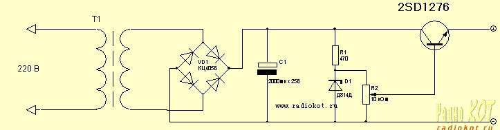

Galaxy111 писал(а):
первую схему.
В смысле- вот ЭТУ:?
И что у вас тут "не получается"?
- Транзисторы правильно подключили?
- Какое напряжение на выходе диодного моста? (на конденсаторе С1)
- Что за транзистор D1138E?
Считаю что ошибка в эмиттерном повторителе(D1138E, BC546), но не вижу ее.
и не увидите, этой схеме 100500 лет :))) и она уже 10005000 раз проверена... Будучи правильно собранной из исправных (мало- мальски подходящих) деталей- работает сразу...
 Заголовок сообщения: Re: Блок питания "Проще не бывает"
СообщениеДобавлено: Пт июл 01, 2016 22:51:25
Зарегистрирован: Пн май 23, 2016 22:52:19
Сообщений: 21
Понимаю что схема элементарная. Забыл сказать, что греется мощный транзистор(D1138, даташит вроде этот http://www.svntc.com/TPDF/1724.pdf).
На вторичной обмотке трансформатора 16.2В, на конденсаторе 20.6, на стабилитроне 15.4.
На D1138
СпойлерUкэ=10.8 скачет на единицы вольта
Uбэ=0.01В
BC546 http://www.onsemi.com/pub_link/Collateral/BC546-D.PDF
СпойлерUкэ=10.7 тоже скачет
Uбэ=0.64
на выходе 9.8В. Не знаю что еще сказать. Наверное нужны были токи, а не напряжения транзистора?

В этой схеме это нормальное явление. напряжение проседает из-за ВАХ эмиттерного перехода транзистора. Дело ведь в том что транзистор открывается тем больше чем больше ток базы, а в этой схеме чем сильнее ток коллектора тем больше ток базы... Причём ВАХ перехода имеет степенную зависимость, т.е. ток от напряжения растёт очень круто, когда вы меряете напряжение прибором - через него течёт ток в микроамперы, это соответствует считанным миливольтам на переходе база-эмиттер а уже ток в сотню микроампер даёт 0.2В, 1 миллиампер 0.5В и так далее... поэтому при подключении резистора напряжение на переходе сразу же растёт и повторяет напряжение на базе за этим вычетом - т.е. ваши 0.35В.
п.с. Для точных цифр нужно снять ВАХ с вашего экземпляра транзистора, все приведённые цифры лишь ориентировочные.
Улучшить характеристики схемы поможет введение ООС с применением ОУ, или применение хитрой интегральной схемы вроде 140ЕН19 или его более известный аналог TL431(куда его только не пихают!, когда-то он был в каждой второй телефонной зарядке и как минимум в 9 из 10 компьютерных блоках питания).

"проседать" напряжение у вас "имеет право" почти на 2 вольта- падение напряжения на ДВУХ переходах коллектор- эмиттер. - без нагрузки оно может быть минимальным- (0,1 вольта, как вы и намеряли), а под нагрузкой будет приближаться к 1 вольту. - собственно, поэтому от такой схемы повсеместно стараются отказаться- напряжение на выходе не имеет "обратной связи"- типа, "должно быть такое, и всё", а характеристики транзистора не учитываются.
Не самый удачный выбор транзистора - 2SD1138- он высоковольтный, с максимальным током в 2 ампера.
зы.. У вас есть какие- нибудь другие мощные транзисторы?

Ха, то есть таким блоком питания приемник нормально не запитаешь? Радиатор похож на алюминий, так как легкий и не липнет к магниту. Есть транзистор D1276. Но его коэф. усиления в 1000 меня смущает.
СообщениеДобавлено: Вс июл 03, 2016 19:06:19
Карма: 195
Рейтинг сообщений: 8549
Сообщений: 42624
А как он тепло проводит?- когда транзистор греется, радиатор быстро это тепло на себя забирает?
Вот- вот.. Его и попробуйте поставить, только вот по этой-
схеме..
2SD1276- СОСТАВНОЙ транзистор (дарлингтон) , а в схеме БП транзисторы как раз соединены по схеме составного транзистора

Радиатор - дюраль. Поставил 2SD1276, все равно греется, хоть и не так быстро.

Греться будет любой транзистор - это недостаток всех линейных стабилизаторов, "лишние" Ватты всегда переходят в тепло. Можно лишь эффективней рассеивать это тепло радиатором либо снижать входное напряжение.
