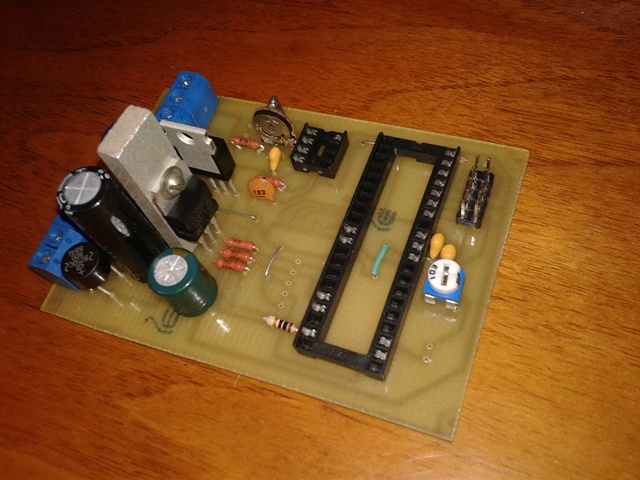

только что закончил плату. возник ряд вопросов:
1. Автор пишет:
Немного про усилитель термопары. Постоянный резистор обратной связи я сначала поставил 120 кОм как в одном из вариантов паяльных станций, но толи из-за того, что усилитель с индексом N, а не просто 358, толи из-за паяльника, но такого сопротивления оказалось мало. Пришлось ставить два на общее сопротивление 164 кОм. После настройки одно пришлось убрать (закоротить) и оставить одно на 82 кОма.
Так вот как именно настраивать и как определить подходящий номинал ("много" его или "мало" как выражается автор) этого резистора. Зачем тогда там подстроечник на 47 кОм?
2. Как фьюзы в кодвижне выставлять
3. Купил Паяльник запасной Lukey-SENSOTRONIK (для-702/898/852D+FAN), подскажите распиновку разъема.
20120811_014647_SS.jpg [121.28 KiB]

распиновку легко самому выяснить тестером в режиме измерения малых сопротивлений.
термопара имеет сопротивление меньше чем спираль нагревателя , потом в режиме измерения низких постоянных напряжений (милливольты) выясняешь полярность термопары при нагревании внешним источником тепла ,например,на электроплите или другим паяльником большей мощности...
я программировал в PONY PROG и с "виженом" не дружу - извини .

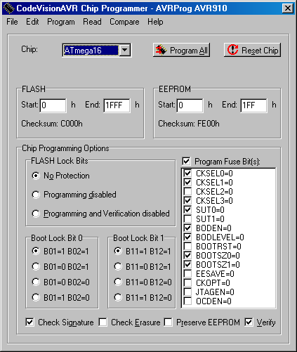

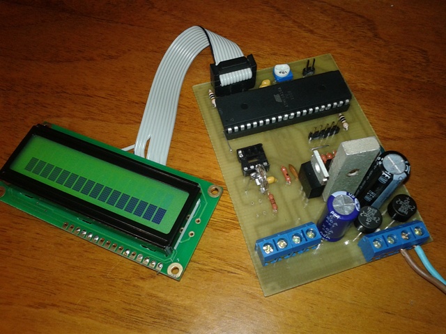

Закончил плату, прошил МК и включил. Правда без паяльника (трансформатор на 24В еще не приехал), энкодера и усилителя. На экране (WH1602B-YGH-CTK) вот что:
Так должно быть? Фьюзы ставил так:
SS_Fuses_Mega16.PNG [18.51 KiB]

Зарегистрирован: Пн авг 29, 2011 10:35:30
Сообщений: 3695
Откуда: Україна Дикий Захід - Чортків - Джурин
контраст уменьшите !

СообщениеДобавлено: Сб авг 11, 2012 20:47:40
Рейтинг сообщений: 0
Зарегистрирован: Пт ноя 28, 2008 20:34:39
Сообщений: 641
Откуда: Краматорск
Если уменьшить, то вообще ничег не будет видно. Если добавить, то будет 2 таких строки
пробуйте спросить тут ,боюсь ввести вас в заблуждение насчёт фьюзов

СообщениеДобавлено: Сб авг 11, 2012 21:39:49
Сообщений: 641
Откуда: Краматорск
Кстати без МК тоже самое. Попробую другой мк поставить. однако хотелось бы знать как себя ведет станция с подключеным только индикатором.
