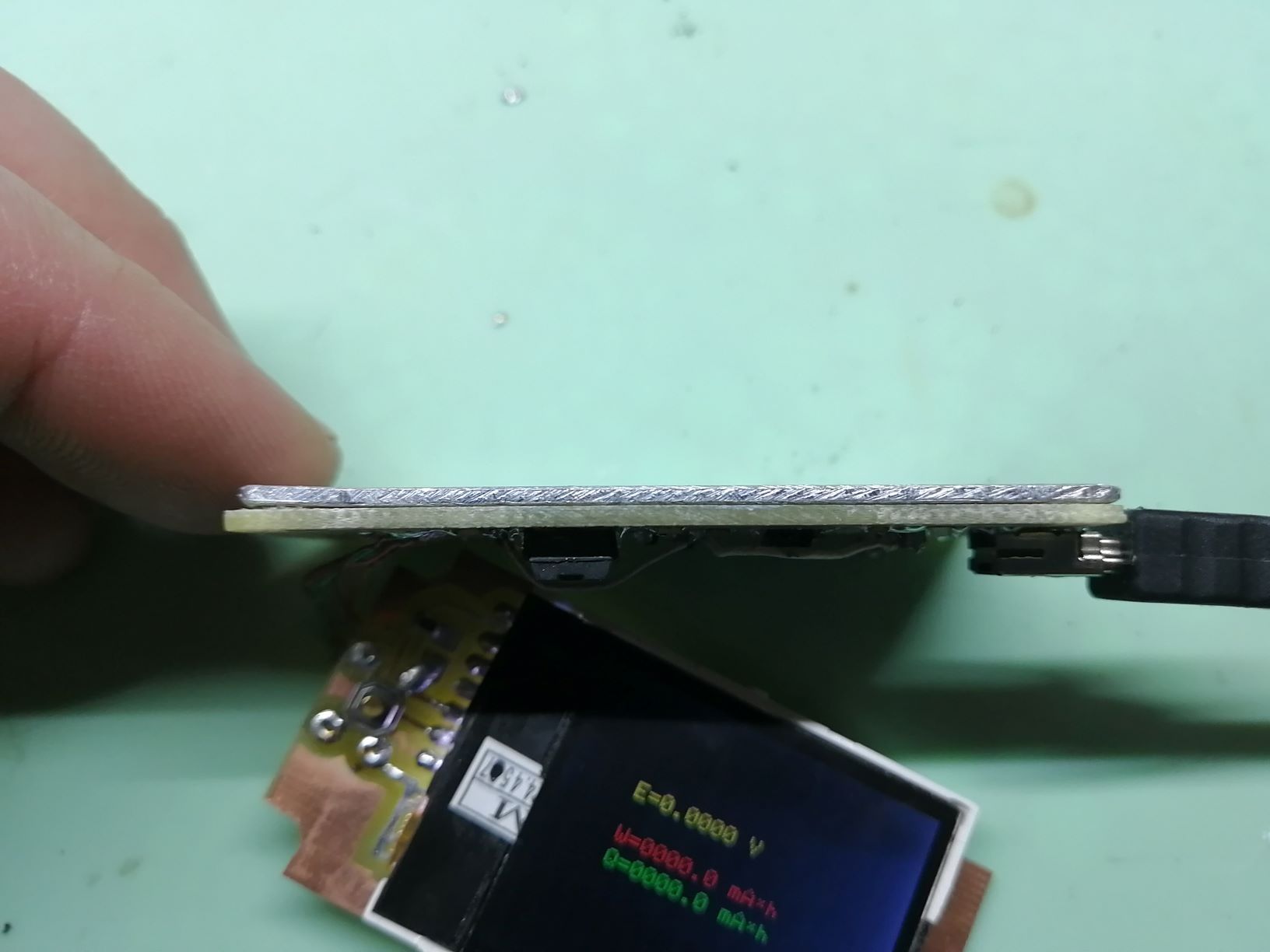

В архиве печатка и моделька корпуса для 3д печати. Задняя крышка из листа алюминия служит радиатором для резисторов при разрядке АКБ
Зарядная часть собрана на TP4056
На фото 1 замер емкости акума , ПОЧЕМУ АКБ отдает больше чем получает??? все откалибровано
