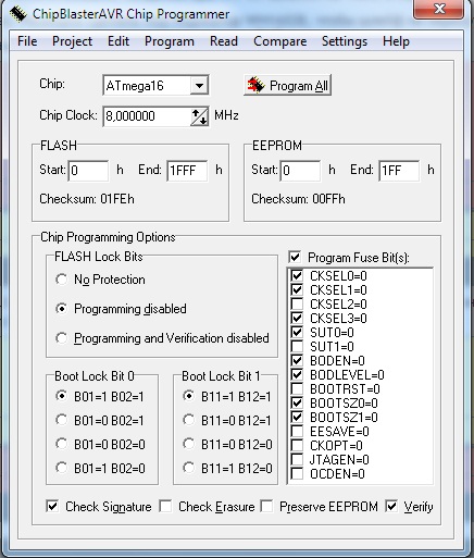

СообщениеДобавлено: Вт июл 24, 2012 21:21:38
Зарегистрирован: Вс сен 10, 2006 00:04:03
Сообщений: 538
Привет всем!
Помогите разобраться со станцией..Собрал ее на макетке.Прошил микроконтроллер.После включения на дисплее предлагается сделать калибровку и нажать кнопку.После нажатия ничего не происходит(
На затворе полевика 0,27 вольта,на стоке 23 вольта, на выходе операционного усилителя 0,069..При нажатии на кнопку падает до 0,047.
Паяльник не греется..Сопротивление термопары 2 ома, нагревателя 15..В монтаже вроде ошибок нет.На фотках монтаж и фьюзы
Прошивка самая первая- русифицированная не подошла под индикатор-кракозябры..Я не могу понять, почему не открывается полевик(
Спасибо всем, кто ответит

 Заголовок сообщения: Re: Паяльная станция с энкодером.
СообщениеДобавлено: Вт июл 24, 2012 21:46:11
Карма: 21
Рейтинг сообщений: 63
Зарегистрирован: Пн авг 29, 2011 10:35:30
Сообщений: 3695
Откуда: Україна Дикий Захід - Чортків - Джурин
тему полистайте в начале и проверьте что у вас на выходе и входе операционного усилителя.
