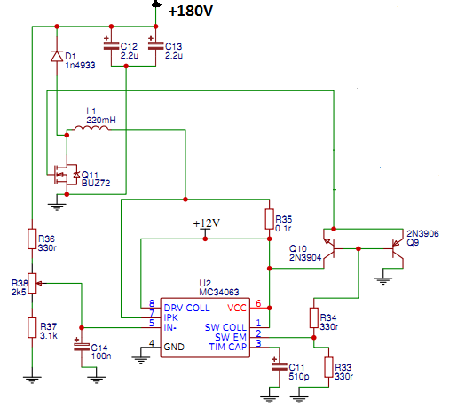

Всем привет . Кто в теме подскажите плз , почему может проседать выходное на преобразователе и чем это можно побороть.
Питаю 8 ин-13 , во время работы падает с 170 до 130 примерно

Как то так.

:shock: :shock: :shock: У товарища именно эта схема работает замечательно ,не проседает вообще, печатка только другая.
Недумал что все так плохо.
Перед тем как травить новую плату , есть ли моменты которые можно подрегулировать на уже полу-работающей?

Повышающие во много раз преобразователи легче запускаются с индуктивностью побольше. Попробуйте 500-1000мкГ. И сердечник желательно побольше чтобы не было насыщения.

Попробовал уменьшить наоборот и увеличить задающую емкость
Помогло, не проседает вообще

Вопрос остается открытым - что делает транзистор BUZ72 на 100 вольт в схеме где напряжения выше ста вольт? :shock:

А мне интересно, зачем в схеме резистор R36 в цепи питания выходного каскада? Может 12 В надо подавать на его верхний по схеме вывод?

Мистер Кот, чтобы стабилизировать высокое напряжение на выходе, разумеется. Иначе оно будет от нагрузки проседать.

Могу сделать измерения в контрольных точках по Вашему запросу , если интересно
А все-таки какое примерно напряжение на конденсаторе С12? Думаю мерить не надо, вы и так знаете?

Пока остановился на 170, во время опытов докручивал до 200 даже

И это с транзистором BUZ72 ? :shock: :o :o :o

Дело не в нагреве. По идее его должно было бы пробить высоким напряжением сразу же. А почему нет - это даже интересно.

Куплены были самые дешевые на али ) думаю не оригинал вообще )
Мне уже тоже интересно почему оно работает
Пользуясь случаем , был бы благодарен за ссылку на правильную ( не нарушающую законов физики ) рабочую схему на этой микросхеме с регулировкой напряжения. А если с печаткой то вообще супер будет.
Ну, насколько я понимаю, стабилизация выходного напряжения осуществляется по 5 выводу микросхемы. К 7 выводу подключается датчик тока, чтобы ограничить ток через выходной транзистор. Зачем он в данной конкретной схеме - мне непонятно. Ну да ладно, поставили - пущай стоит

Как говорится, кашу маслом не испортишь. Типовой первозданный образ, мяу. :tea:

Товарищи еще вопросец , собрал все в кучу , минут через 10 работы начинает нагреваться дроссель
Что можно еще подрегулировать ?
