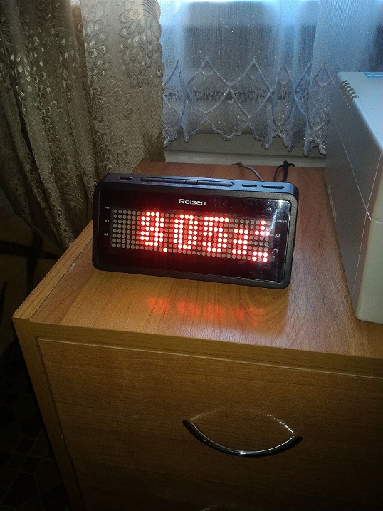

подскажите как правильно поправить епром, т.е нужно чтобы в бегущую строку не выводилось давление. марка датчика.....
когда я правлю в hex редактором, там так... температура в комнате.на улице. ВМ180.давление.......вот какой знак нужно поставить после слова улица, чтобы остальное не выводилось в бегущую строку, мне это не нужно, т.к датчики ставить не буду, кроме 2х температурных.

Выше посмотрите. Автор сделал редактор епрома.

там, по моему, все интуитивно понятно. и уж всяко проще, чем в Хекс редакторе править.

так в том то и дело ,как правильно поправить, не получается убрать вывод ,давление и прочее...

Вот галка для давления

Так значит галки убрать и все пропадет??))
спасибо вам большое, все получилось!!!!
 Заголовок сообщения: Re: Часы на светодиодных матрицах с драйверами MAX7219
СообщениеДобавлено: Вс окт 11, 2015 07:00:15
Зарегистрирован: Пн фев 04, 2008 12:38:54
Сообщений: 151
Откуда: Шахты
доделал свои часики....спасибо всем за помощь!!!!
