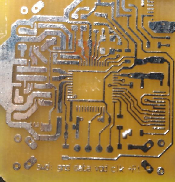

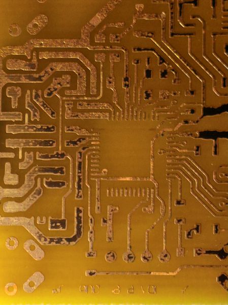

Раствор - 100 мл аптечной 3% перекиси водорода, 40 г лимонной кислоты и 10 г поваренной соли, температура 35-25 гр.
Результат - протравленные дорожки через фоторезист. Делал еще и плату покрупнее ЛУТом - с ней все в порядке.
Как с этим бороться?
И еще пара вопросов:
- как можно повысить скорость до минут десяти?
- по ощущениям (когда плата лежит на дне кюветы, но регулярно бултыхается), неравномерная скорость травления снизу и сверху - это так или я ошибаюсь?
Для сравнения та же платка после персульфата аммония (к сожалению забыл сфоткать до лужения).
