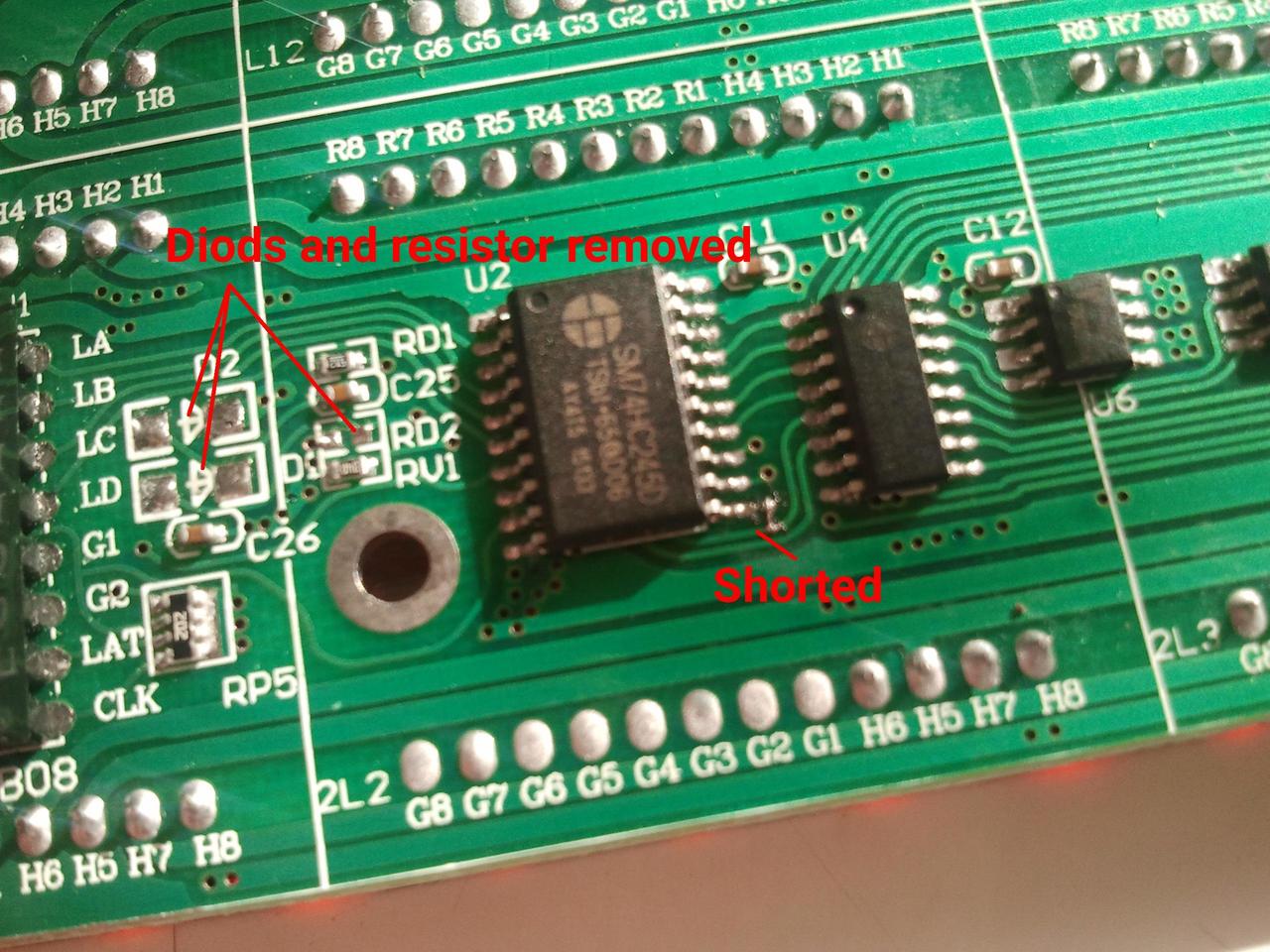

dt_andrew писал(а):
Запустил модуль F3.75
Тоже здесь заказывали?
Мне вчера пришёл этот модуль, но маркировка (бумажная наклейка) на нём была другая, F04-6DT-3714-560.
Утром сел, прозвонил входной разъём, разобрался что к чему идёт.
Разъём у меня такой:
Код:
GND   LA
GND   LB
GND   LC
OE    LD
R1    G1
R2    G2
GND  LAT
GND  CLK
По результатам прозвонки и изучения даташитов, выходит так:
OE - лог. 1 выключает всё, лог. 0 включает
R1 - последовательные данные для строки (64 бит) красного цвета
R2 - похоже, никуда не подключен. Возможно, используется в матрицах 64x32
LA, LB, LC, LD - выбор одной из 16-ти строк
G1, G2 - аналогично R1/R2, только для зелёного цвета. Китайцы сэкономили, и часть "зелёных" элементов не распаяли. Да и матрицы, хоть и имеют "двухцветную" разводку, на самом деле одноцветные
LAT - защёлка. После забивания строки 64 битами данных (через R1) строб на LAT защёлкивает их и строка зажигается.
CLK - тактирование данных. 64 строба - и данные с R1 распределены по строке.
dt_andrew, у вас такая же система получилась? Если всё так же, то можно будет при желании объединить усилия по работе над этой светодиодной доской.
Кстати, как я уже писал, у меня наклейка на плате была с маркировкой F04-6DT-3714-560. И фотография у продавца несколько не соответствует полученной мною плате - чуть по-другому повёрнуты микросхемы, и прочие разные мелочи.
В общем, на моём варианте платы обнаружился забавный аппаратный баг. Два 3=>8 дешифратора 74HC138, отвечающие за выборку строки (LA..LD сигналы) имеют 3 входа выборки (E1 & E2 & nE3). Чтобы был выбран один из 8 выходов, на них нужно, соответственно, подать 0-0-1. Иначе все выходы будут в Z-состоянии.
В общем, входы E1 микросхемы 1 и nE3 микросхемы 2 объединены, за счёт чего получается типа дешифратор 4=>16. А входы E2 обеих 74HC138 объединены и по смыслу должны управляться той же ножкой OE, но в моём варианте платы они обе почему-то подключены к питанию (через странную цепочку из двух диодов с параллельным резистором) и больше ни к чему. В общем, у меня на E2 была всегда лог. 1, ничем не управляемая, и светодиоды не светились вообще.
Выпаял эти диоды и резистор, тянущие E2 в единицу, и припаял E2 (5 пин дешифратора) к управляемой по OE шине. Заработало.
Вот мне и интересно, у Вас другая плата или такая же. Если такая же, Вы столкнулись с этим багом или это только мне повезло? Если другая - можете ли глянуть, у вас эти пины (E1 или E2, должны быть соединены у обеих микросхем) зависят от сигнала OE?
Проблема, конечно, плёвая, и найти её было несложно, но всё же интересно, только ли мне так "повезло".
По поводу качества матриц, тоже могу отметить, что купленные отдельно матрицы 32мм были лучше. Точки в них более "матовые" и светятся полностью и ярче. Тогда как у этих светится только "кристалл", практически точечно.
Кстати, подобное наблюдается также и у модуля J-MCU PRO на HT1632C.
P.S. Если у Вас по управлению всё аналогично, можете глянуть на мои исходники. Они под Arduino Leonardo (atmega32u4), но легко правятся под любую разводку через знакомые Вам по моим проектам pins.h и arduino.h. По всему выходит, что на тактовой частоте 16МГц требуется около 1мкс для обновления всего экрана, т.е. теоретический максимум частоты обновления - около 1000 Гц. Если ограничиться 250Гц и привязать обновление к аппаратному таймеру, получим, что на такую "аппаратную" развёртку понадобится около четверти ресурсов процессора. В принципе, терпимо - на всё прочее остаётся в эквиваленте 12МГц.
P.P.S. По энергопотреблению у меня вышло около 1,7А при всех зажжённых светодиодах, т.е. около 17мА на светодиод.

Разъём - ладно, он и должен быть одинаковым. Но расположение микросхем такое же как на моей картинке, или как у продавца в описании? Скажем, у него микросхемы некоторые на 90 градусов повёрнуты относительно моего варианта.
Можете сказать, какой из вариантов платы у Вас - как на моей картинке, или как у продавца?
И что у Вас, если плата такая же, на 5-й ножке (nE2) дешифраторов происходит? И вообще, есть ли на плате диоды, подобные тем, что я выпаял?
Не все строки светятся - можно фото? Я там зажигаю не всю матрицу, а по сути двоичный перебор вывожу (верхняя часть - номер столбца, нижняя - 255-номер).

Плата точь в точь как на вашей картинке, так же не распаяны несколько микросхем
узел с диодами так же присутствует
картинка работы матрицы по вашим исходникам, запускал на обычной Ардуино УНО
глянуть что творится на Е2 не могу, осцил на работе
 Заголовок сообщения: Re: Часы на светодиодных матрицах с драйверами MAX7219
СообщениеДобавлено: Вс окт 04, 2015 08:06:27
Карма: 86
Рейтинг сообщений: 1035
Зарегистрирован: Чт апр 11, 2013 11:19:59
Сообщений: 4884
ОК, картинка правильная. Только на 180 градусов плату развернуть.
Попробую, как будет время, тоже залить этот скетч для Arduino. Всё же интересно - это я что-то недосмотрел, или на моей плате какой-то непропай,
Кстати, выпаянный мною резистор не прозванивался - был как "на разрыв", хотя судя по маркировке " 200", должен был быть был быть вроде 20 Ом. У Вас там как с этим?

у меня резистор имеет странную маркировку 30D и звониться как 210К
в скече моем выбор строки производиться такими операторами, а потом следует строб
Код:
digitalWrite(oe, HIGH);              // disable display
    // select row
    digitalWrite(a, (row & 0x01));
    digitalWrite(b, (row & 0x02));
    digitalWrite(c, (row & 0x04));
    digitalWrite(d, (row & 0x08));
    // latch data
    digitalWrite(stb, LOW);
    digitalWrite(stb, HIGH);
    digitalWrite(oe, LOW);              // enable display
    row = (row + 1) & 0x0F;
и вся матрица с картинкой нормально прорисовывается
заметил также что в моем скетче в процедуре сканирования матрицы есть только один строб на защелку, а в вашем коде 2

Андрей, а у вас на ардуиновских скетчах тоже всё мерцает и давит на глаза из-за низкой частоты обновления?
P.S. Вернул на место диоды с резистором (кстати, 30D вроде как 200кОм по маркировке, как ни странно). Собрал в Arduino эти три скетча, вгрузил - тоже без аппаратного фикса платы ничего не выводится. Как я уже и говорил, E2 (5 вывод) ножки дешифраторов всё время в логической единице, прозвон показывает, что они не подключены больше ни к чему - только соединены между собой и через резисторы-диоды подтянуты к питанию и ничем не управляются, хотя по смыслу должны быть подключены к OE (через ключи на 74HC245). В итоге все ключи на полевиках закрыты, ни одна из 16-ти строк не выбрана.
Возможно, с платой всё в порядке, но где-то (под матрицами - там-то не видно) непропай или дорожка повреждена. В общем, вернул перемычку на место, да и детали ранее выпаянные оставил на их местах. Похоже, мне так "повезло" с конкретно этим экземпляром платы.

у меня мерцаний нет, ни на ардуиновских скетчах на на вашем коде
при чем в библиотеке ultrathin-16x32-red-led-matrix-panel для ардуино, есть 3 примера, один из них сканирует просто в цикле - вот там мерцания есть
в скетче который я дал используется сканирование по таймеру - мерцаний нет
на вашем коде тоже никаких мерцаний
при заполнении буфера row0 row1 патерном 0хFF вся матрица светиться и моргает с частотой 1 сек (ну так и задумано у вас по коду)
из больнички выйду притащу осцил и разберемся что там должно быть на Е2
походу точно где то непропай в переходах
