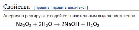

Мимикроид писал(а):
Как пожелаете: Na2O2, CaO2, K2O2... Ещё надо?
А мужики-то снова не знали... https://ru.wikipedia.org/wiki/%D0%A1%D0%BE%D0%BB%D0%B8
 Заголовок сообщения: Re: Безопасный общедоступный состав для травления меди
СообщениеДобавлено: Вс май 03, 2015 16:21:29
Карма: 18
Рейтинг сообщений: 1121
Сообщений: 4625
Откуда: Черкассы, UA
Рейтинг сообщения: 5
Извините, но это не соли, это пероксиды.
И получается пероксид натрия сжиганием натрия в атмосфере кислорода, а не взаимодействием натрия с перекисью:
https://ru.wikipedia.org/wiki/Пероксид_натрия
Получение[править | править вики-текст]
Пероксид натрия образуется при сгорании натрия в кислороде:
А соли - это немного другое:
https://ru.wikipedia.org/wiki/Соли

более того по солям:
2NaOH+H2O2=Na2O2+2H2O - похоже на определение солей?
или вытеснение слабой кислоты более сильной:
Na2O2+H2SO4=Na2SO4+H2O2, так что не надо про пули...
Нет, не похоже. Соли должны еще диссоциировать в воде на анионы и катионы, а не разлагаться необратимо, а также участвовать в реакции обмена со щелочами и другими солями. В любимой Вами Википедии сказано, что пероксиды металлов МОЖНО назвать солями, но к международной номенклатуре это не имеет никакого отношения.
Химик, зачем формулу наизнанку вывернул? :)))
