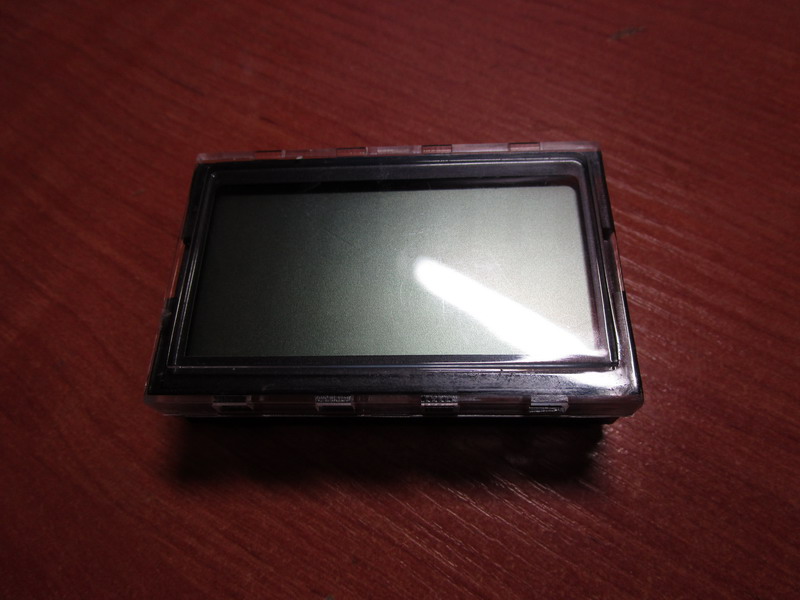

Получается такая картина: ни у Attiny2313, ни у ATmega8 под эти индикаторы не хватает выходов, но у всех есть большое желание в итоге иметь градусник с минимальным потреблением тока. А как насчет дисплея от мобильника NOKIA3310, до сих пор в Китае продается, может иметь маркировку NOKIA5110, дешево и потребляет не много, легко паять.
LCD_Nokia_5110_LCD.jpg [62.52 KiB]

Немного, но потребляет...
Всё придумано до и для нас.

Самый экономный-ртутный :)) :)) :))
и вполне достаточно 1(значок "-")+7 +7 (десятки и единицы температуры)+1(значок градуса,маленькая о в младшем разряде,соеденены сразу 4 сегмента на один порт)+1(общий)=17 выводов более чем достаточно!
а если в десятках помудрить-выводить только 1,2,3-то вообще обойтись 4(вместо 7) выводами на десятки(1-на вывод сегмента В,2-на вывод сегмента С,3-на вывод 3-х горизонтальных сегментов,4-на вывод сегмента Е)-тогда вообще получается 1+7+4+1+1=14 выводов!!!может и аттини2313 подойдет
как то собирал на нокиа 1101,ток потребления 180 мка,питание от сотового,большей экономичности добиться не смог
с 3310/5510 почти тоже самое,использовал в обоих случаях режим атмеги8 powersave-там только таймер2 тикает,остальное отключается

Потребление тока порядка 200мкА, при питании от батареек типа АА это не так много, больше потребляет датчик, датчик можно запитать как в исходном варианте (от Attiny2313).
