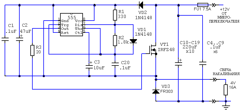

уважаемые коты, могу ли я этой схемой запитать свечу накала 19 вольт 10 ампер от бортовой сети автомобиля 24 вольта?вроде бы по тем параметрам которые приводит автор-запросто?

Свече хватит ШИМ, не нужны будут ни дроссель, ни мощный греющийся диод.

весь интеренет облазил но вот кроме этого -как здесь написали-шим регулятора с извращенским питанием ничего не нашел.download/file.php?id=25164
буду благодарен если поделитесь схемой или ссылкой.
СпойлерНормальное бустрепное питание, пока ключ закрыт, заряжается конденсатор через сопротивление нагрузки, когда ключ открыт, конденсатор питает схему. Только эту схему для 24В нужно дорабатывать, учитывая, что 555 имеет потолок 15В питания (лучше больше 12-13 не делать), и скважность импульсов тоже нужно изменять.

давайте не будем засорять, эта схема мне не нравится тем что я не понимаю как ее реализовать, свеча с двух сторон соединена с массой, и ту дикую кучу конденсаторов мало того что надо рассчитать , ее надо еще и разместить.Тема про эту схему есть viewtopic.php?f=11&t=24627&p=2968155#p2968155 Легче дроссель намотать наверно, ни кто не ответил, эта схема преобразователя подойдет под мои цели?
А может вам хотят помочь решить вашу проблему? Но если вас интересует ответ именно на этот вопрос - тогда нет, не подойдет.

Потому что
19 вольт 10 ампер

Конструкция рассчитывалась на ток нагрузки до 10А., но при экспериментах, в данном варианте преобразователь нагружался и до 20А, прекрасно выдерживал этот ток десятки минут
вот цитата из статьи, 20А десятки минут, свеча работает максимум минуту, где противоречие? вы или объясните или не отвечайте, я хотел бы получить ответы а не вопросы, если это выше вашего достоинства или противоречит религии то не надо тратить ваше время. спасибо
