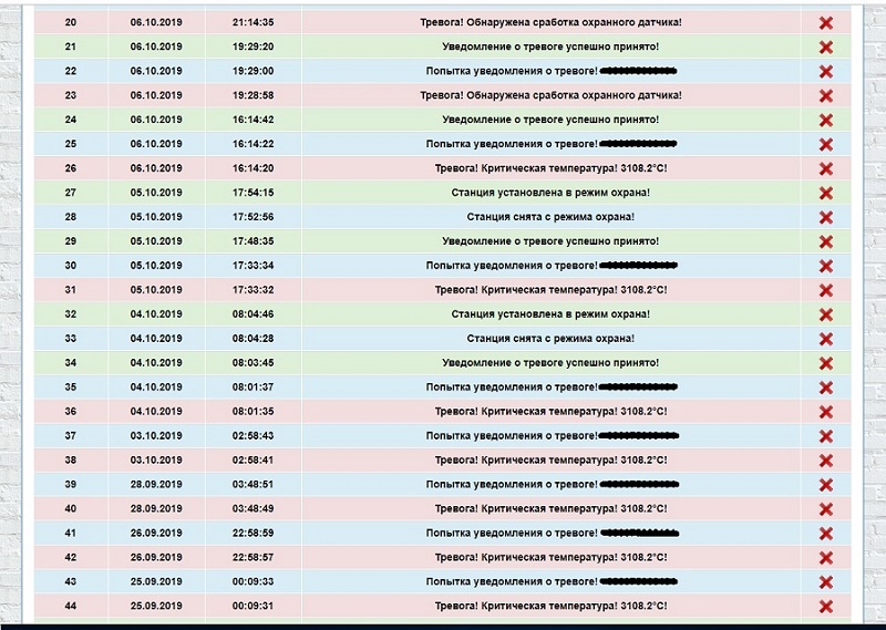

По поводу "Тревога! Критическая температура! 3108.2°C!" Значит прошивка стоит последняя. Заменил DS18B20 и BMP180 ну и SIM800L проблема осталась та же!!! Сегодня поставлю блок питания на 5А от ноутбука,посмотрю как с ним будет,а дальше даже не знаю :shock:
 Заголовок сообщения: Re: GSM метеостанция.
СообщениеДобавлено: Вт сен 24, 2019 08:22:13
Зарегистрирован: Пт окт 01, 2010 10:58:39
Сообщений: 38
Поменял блок питания,ситуация осталась та же. Два ночи сработка по температуре 3108.2°C . Да,стоит в режиме охраны на смыкание.
Если попросить автора поднять максимальную границу допустимой температуры скажем до 3200°C. Или вообще отключать слежение за температурой.
Возможно таким образом решить проблему?

Дак вон же кнопка есть "отключить слежение за температурой". В чем проблема ее нажать? :)))

Толку от её нажатия никакого :dont_know:
При таких значениях,слежение отключено!

У Вас охрана или температуру меряет? Какую новую прошивку Вы заливали?
Интересно,откуда он берет эти 3108.2°C по какой линии,может помеха какая. :dont_know:
