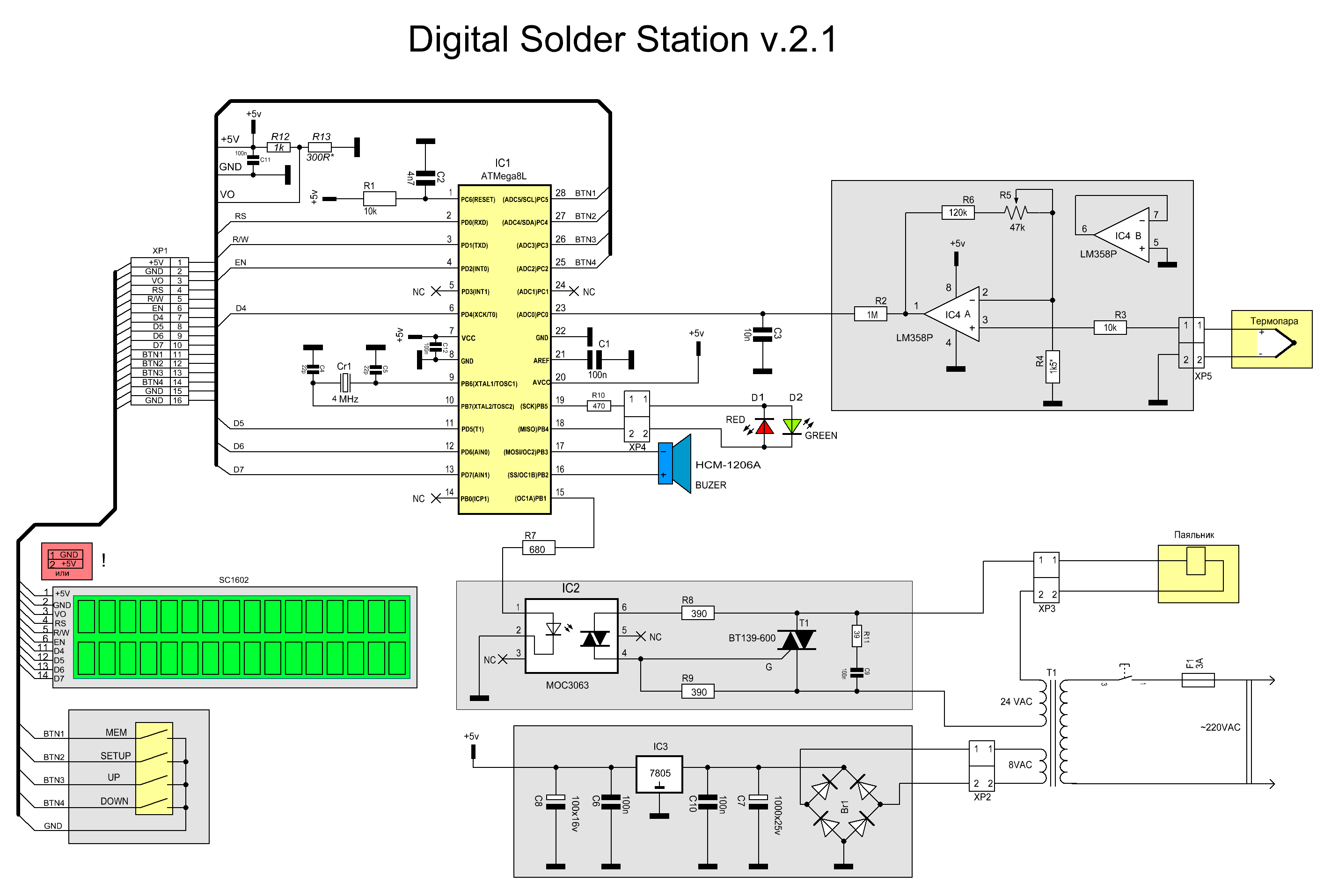

Господа, подскажите переделку под керамический нагреватель с терморезистором Хакко А1321 схемы приведенной ниже, потому как станция успешно работала на нихромовом с термопарой, но задолбали уже гореть те нагреватели, купил нормальные с терморезиками

Перепаял под терморезистор обвес микрухи, проверил, откалибровал, всё работает, спасибо. Плату Тузика под терморезистор выкладываю

Народ, подскажите, собираю фен Victor_P, вот фрагмент схемы, не могу понять, что за линия "RS/FB", скорее всего остается только геркон, но на всякий случай уточню у вас.

Глянул схему и меня смутило что на затвор управляющего полевика подается 24 вольта относительно истока, ну пусть 1 вольт падение на Q5, но все равно много
при допустимом максимальном 20 вольт.
Это ничего страшного? У меня самого есть эта станция, все прекрасно работает, но вот стало интересно
Почему то никто не поднимал этот вопрос
 Заголовок сообщения: Re: Цифровая паяльная станция своими руками.(V 2.0)
СообщениеДобавлено: Пт апр 19, 2019 19:26:52
Карма: 18
Рейтинг сообщений: 1121
Сообщений: 4625
Откуда: Черкассы, UA
Q5 включен как эмиттерный повторитель. Uэ = 0,8Uб. Uб легко посчитать, исходя из номиналов базовых резисторов.
Да. На английском Reed Switch
