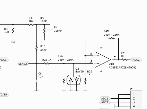

Сообщений: 22
Всем привет. Собираю вторую версию паяльника на китайских жалах t12, возник вопрос. Все работает но нагрев начинается с 50 градусов, так должно быть или я что-то накосячил?
Для чего эта обвязка из резисторов r4, r5, r16, полагаю это смешение, может в них кроется проблема? Изображение
 Заголовок сообщения: Re: Цифровая паяльная станция своими руками.(V 2.0)
СообщениеДобавлено: Ср ноя 28, 2018 20:11:31
Карма: 24
Рейтинг сообщений: 596
Сообщений: 2168
Откуда: Україна, Хорол
Для чего ... r4, r5, r16 ... может в них кроется проблема?
Можна же убрать R16 и посмотреть.
Они нужны чтобы при отсутствии жала станция уходила в ошибку.
ОУ какой?, если не RtR, то с 0 работать и не будет, плюс от термопары в жале зависит.

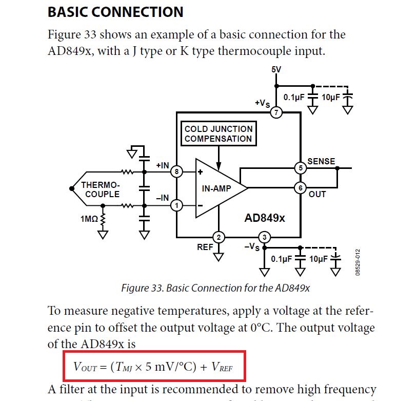

СообщениеДобавлено: Вс дек 23, 2018 16:10:02
Зарегистрирован: Вс дек 23, 2018 15:43:32
Сообщений: 4

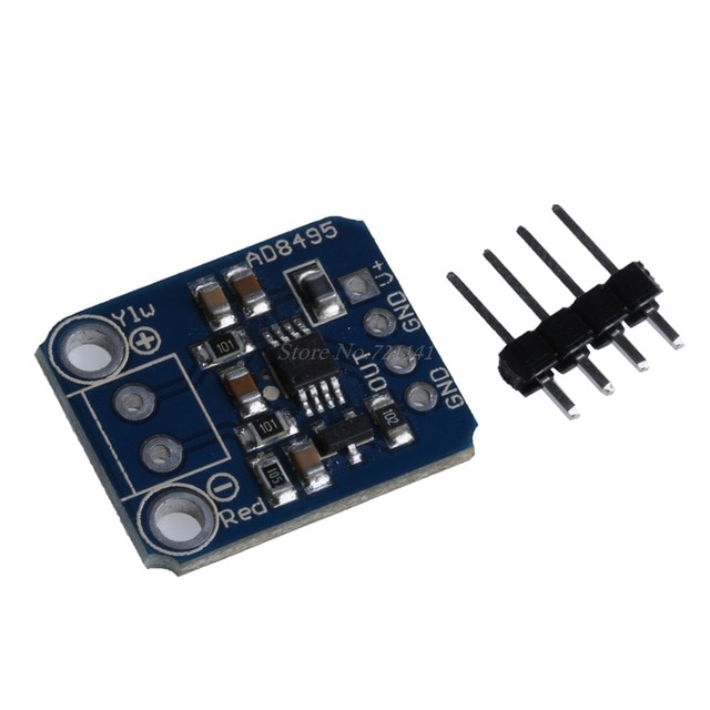

Привет всем.
http://img.radiokot.ru/files/133004/1ktptymj9i.jpg
http://img.radiokot.ru/files/133004/1ktphkvrb2.jpg[/img]
Как грамотно подключить данный девайс в канал обработки термопары паяльника,
т.е. убрать лишние 1.25V?
Тупо поставить резистивный делитель на выходе этой платки?
СообщениеДобавлено: Пн дек 24, 2018 09:07:11
Карма: 18
Рейтинг сообщений: 1121
Сообщений: 4625
Откуда: Черкассы, UA
А откуда они возьмутся, если REF посадить на землю?
PS
Во вложении схема модуля (предположительно). Надо убрать резистор R1, а 2 вывод микросхемы посадить на землю.
Комментарий к файлу: Модуль на AD8495
CJMCU-8495LнLэ=-.pdf [100.54 KiB]

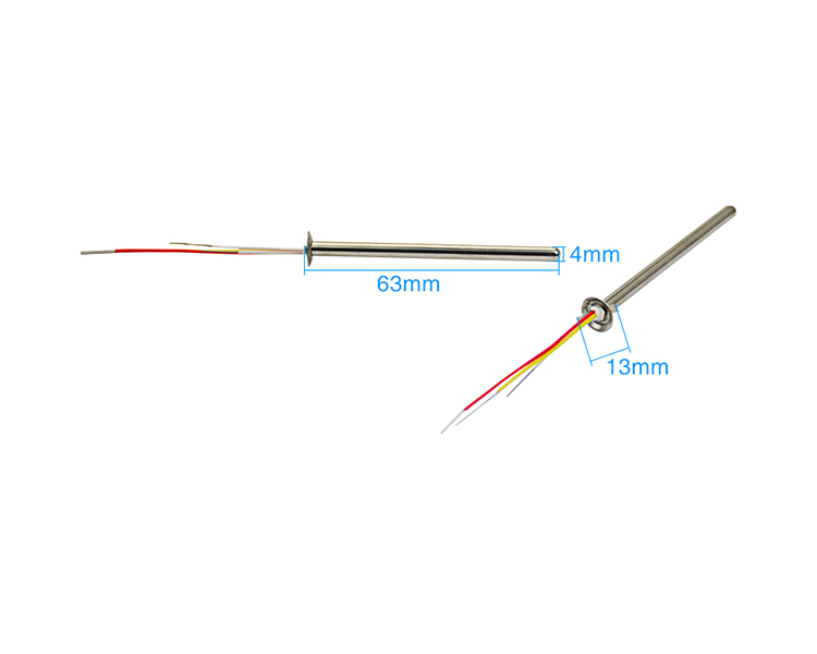

дата шит я тож смотрел и думал: а на хрена эта пятка из транз-и резюка?
Вы вот с таким А1323
http://img.radiokot.ru/files/133004/1kuyst08xc.jpg
не сталкивались, не "промеряли"?
Пишут, что полная замена предыдущим открытым керамическим(1321,1322).
Если там реальная термопара...., возникает желание-собрать всЁ в самодельной ручке паяльника, с вышеупомянутой AD8495 и контроллером.
Минимум наводок по длине сигнальных и всего 2 провода 24V, хорошего мягкого!

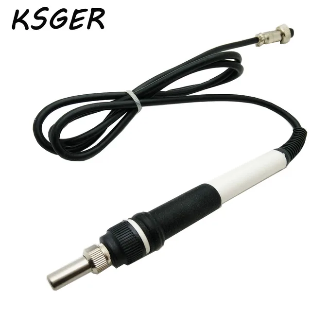

mr_kot, приветствую
Я тоже пользую вариант Т12\КSGER-stm32\
подозреваю, что помимо термопары и внешнего термодатчика ( t х.с.) там еще и по Uп 24v коррекция идет.
И жала Т12 с чёрным покрытием как-то покачественней, ИМХО работают.Они и ненамного , но дороже чем
"блестящие".
Лучше конечно, по сравнению с 900-й, но и у 900-х и T12 один недостаток. Измеряется фактически температура нагревателя ,а не жала.
И большая часть тепла "сеется" в конструкцию и ручку.
Да еще и тепло передается к месту пайки через антикоррозийное покрытие жала.
Уже лет 10 точу для себя под 900-ку из меди, "впритык" без подматывания фольги. Любой формы и размера,
это ж семечки-расходник!
Иногда даже делаю продольный пропил в той части жала , кот. на нагревателе сидит, если уж совсем "туго"))
-Ставлю теплоизолирующую! шайбу между жалом и трубкой ручки.
-И теплоиз.кольцо между внешней торцевой стороной жала и прижимной трубкой.
(фото нет под рукой, к сожалению)
с двух рук( двумя паяльниками 900-ми) "тяжёлый планар" снимается как термопинцетом.
Уже привык и к нагару и меди))
Доедут AD8495, паяльник попробую с "нехрупким нагревателем".
Ещё раз СПС! за советы и комментарии.
