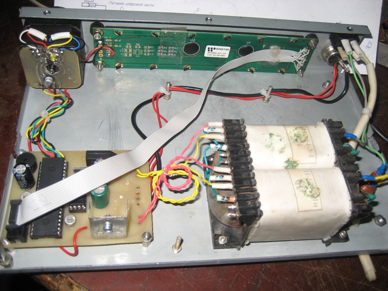

 Заголовок сообщения: Re: Паяльная станция с энкодером.
СообщениеДобавлено: Вс мар 04, 2012 22:45:54
Зарегистрирован: Чт дек 03, 2009 14:58:38
Сообщений: 77
Откуда: Молдова
SERYKOS писал(а):
ну это однозначно валкодер глючит, или контакты хреновыстенькие или не так распаян.
Спасибо. Валкодер (тоесть энкодер) распаян был по разному методом тыка......
А в общем то контакты 3 и 2.
2 контакта-кнопка, 3 контакта......средний общий, 1-3 лево право......ТОЛЬКО ТАК И РАБОТАЕТ.....
Но почему-то скачет.
Огромная просьба…..кто, если не автор……сможет убрать из меню пункт калибровки?
5 раз уже случайно включал и бил епром……не держать же станцию открытом для програмера.
У меня корпус очень компактно упакован.......я где то тут выкладывал фото......найду.

Profi писал(а):
У тебя трансформатор случаем не от кассового аппарата. То очень похож на моего(пока просто лежит).
ну глаз - алмаз, идеально в коробочку вошел :write:
