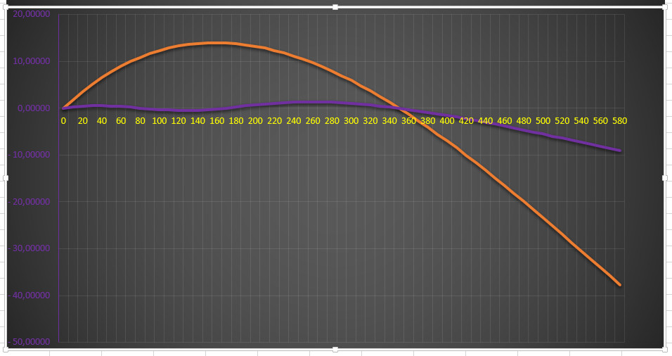

У меня где-то такая же цена, тоже работают. Но что с этой м/с, что с 358 - проблема все равно есть. Так что не в ОУ дело оказывается. Буду дальше искать в чем косяк.
Это не баг, это фича :)
Косяк в том, что в Т12 очень кривая (нелинейная) термопара, я об этом очень давно уже писал здесь.
Так что в данном случае предлагаю особо не париться, а откалибровать на 300 градусах, а на расхождения на краях забить.
В прикрепленных файлах оранжевый график это термопара Т12 (С-тип ?), фиолетовый К-тип.
upd: откалибровать таки лучше на 350 градусах
TC.zip [42 KiB]
Ну, если подумать, то да, на крайних значениях практически и не паяешь, я выше 300 и ниже 250 никогда не ставил на своей станции :). Но, даже этот маленький диапазон в 50 градусов на T12 не могу выставить калибровкой. Попробую входной каскад на ОУ пошаманить. Если ничего не получится, то придется так и сделать - поставить одну температуру и пользоваться только ей.
UPD. Дааа... жесть характеристика :) Теперь понятно.
А она еще и от экземпляра к эземпляру плясать может :)
