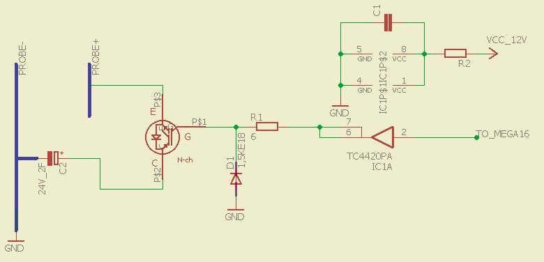

Кто-то пробовал отказаться от UNL и замутить на драйверах ключей типа tc4420? Я в силовой части немного бамбук помогите оценить правильность подключения IRFP2907. Планирую питать tc4420 от 12 вольт импульсного блока питания.

В своей конструкции я использовал драйверы TC4432.
sch1.jpg [39.82 KiB]
Возможно Ваша схема не будет работать, т.к. напряжения 12В маловато для открытия силовых транзисторов, у которых напряжение сток-исток 25В.
В Вашей схеме вместо N-канального транзистора нарисован IGBT. Если ориентироваться на защитный диод внутри транзистора, то схема нарисована верно.
 Заголовок сообщения: Re: Устройство для приваривания токоведущих пластин к NiCd,
СообщениеДобавлено: Чт авг 17, 2017 00:24:21
Зарегистрирован: Пн окт 11, 2010 19:16:07
Сообщений: 8
Спасибо очень помогли, получается у вас один драйвер DA3 управляет всеми, формирующими сварочный импульс, ключами?

Все верно. Только затворы силовых ключей нужно подключать к драйверу через резисторы 10 ... 20 Ом.
