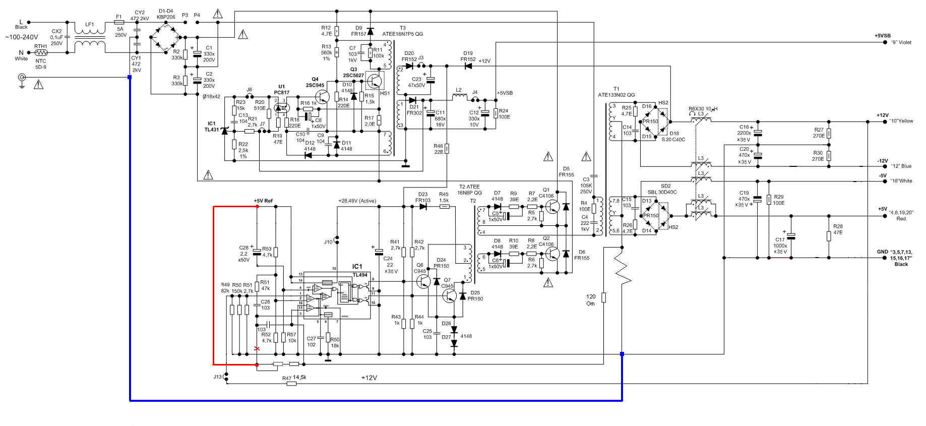

 Заголовок сообщения: Re: Эволюция импульсных зарядных устройств AT/ATX
СообщениеДобавлено: Пн июн 27, 2011 07:39:57
Карма: 9
Рейтинг сообщений: 49
Сообщений: 1568
Откуда: М.о.
Иногда помогало так(синим) избавиться от "музыки", если не предусмотрено соответствующее соединение через корпус, или когда плата ещё не установлена.
FA_5_2_v3-2_250W_PowerMaster_Posle.gif [89.45 KiB]
Всё придумано до и для нас.
СообщениеДобавлено: Пн июн 27, 2011 13:11:15
Зарегистрирован: Пн июн 13, 2011 20:10:03
Сообщений: 22
Иногда помогало так(синим)......
Такой вариант уже пробовался. Не помогла. Надо наверно что то с RC цепочками на ногах МС делать. Только вот не знаю что. Надо углубляться в теорию изучения работы 494 МС, если ничего на вскидку не получается пока.
