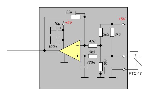

переделал я под терморезистор.и вопрос: что регулируется 22к и 100ом перемеными ризисторами? и как регулировать. а то выстовляю сначало по 22к комнаную темпиратуру - ошибку выдаёт, 100ом тоже выдаёт ошибку,посоветуйте как калибровать?температура не скачит.

здесь Вы найдете все ответы http://microsin.ru/content/view/803/44/ , http://microsin.ru/images/stories/hard/ ... pl-sch.jpg, а также
Volly писал(а):
Регулировкой смещения (баланса) устанавливается нижняя температура. Верхняя температура- регулировкой усиления (резистором 100к в ООС ОУ). Если отображаемая верхняя Т ниже реальной- сопротивление нужно увеличивать. Нижняя при этом так-же собьётся, по этому прийдётся всё проделать несколько раз.
при максимальном нагреве паяльника напряжение на 34 ноге не должно превышать 2,5v и еще у Вас опечатка это или так и есть 100 Ом вроде бы как 10кОм должно быть

konstruktor
100 Омным- комнатную, 22к- максимальную.

я немогу отколебровать. напешите порядок колибровки по подробнее,сначало какой крутит до какой темперетурыи т. д. я даже не могу проверить как она роботает,не могу толком откалибровать.да и по проше без научных терминов,простым языкам.зарание спасибо.

Выставьте оба подстроечника в среднее положение включите станцию с нажатой кнопкой энкодера и все ожидайте окончание калибровки по достижению 400-420гр измерьте напряжение на 34 ноге atmega16 не превышает 2,5v после того как калибровка пройдет успешно тогда можете подкорректировать температуру и повторно провести калибровку
