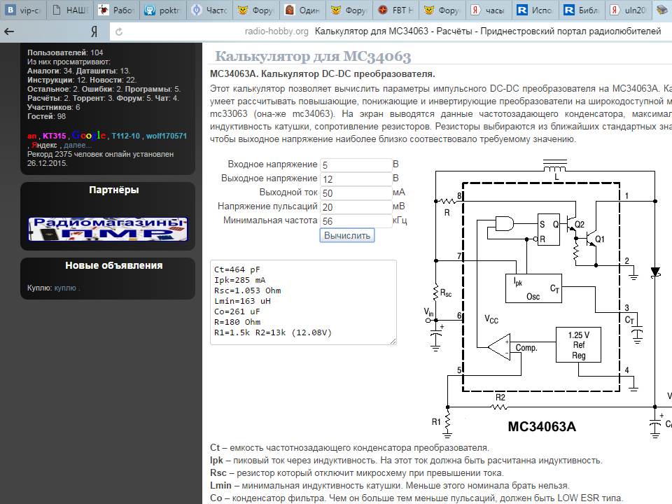

Здравствуйте, с праздником Великой победы! Подскажите почему не работает преобразователь ни понижающий, ни повышающий.
Понижающий рассчитывал с 5 В USB на 1.5 Вольт 200 мА, а получи 1.7 без нагрузки и 0 при нагрузке 100 мА.
С повышающим USB - 12 вольт 50 мА, получаю 4.78 - 4.95. без нагрузки. Нагрузку не подключаю т.к нет заданного напряжения.
Номинал компонентов немного отличается R 180 (200), L 163 (331 мкГн), С 464 (470 пФ). Схема из тех.док. http://zival.ru/sites/default/files/dow ... -dc_on.pdf Собрана на макетке. Индуктивности пробовал подбором - ничего нового.
Схему проверял. MC менял, ничего.
Подскажите как проверить эту микруху мультиметром.

Токоизмерительный резистор правильного номинала? Он должен быть меньше ома - 0,22-0,33Ом.

Расчёт дал 1 ом, ом и поставил.
Это как понимать ?
Где твой расчёт?

Вот расчет.
Заменил резистор поставил 0,2 Ома, ничего.

Он у тебя не генерит. Электролиты стоят на входе и выходе?

Да, на входе 100 мкф на выходе 220. На компаратор подавал от 0,8 до 2 вольт, НИ ЧЕ ГО.

Спасибо, тем кто ответил! Заработало, дело было в микрухе. Купил сегодня новые вставил в макетку и вуаля 13 вольт.
