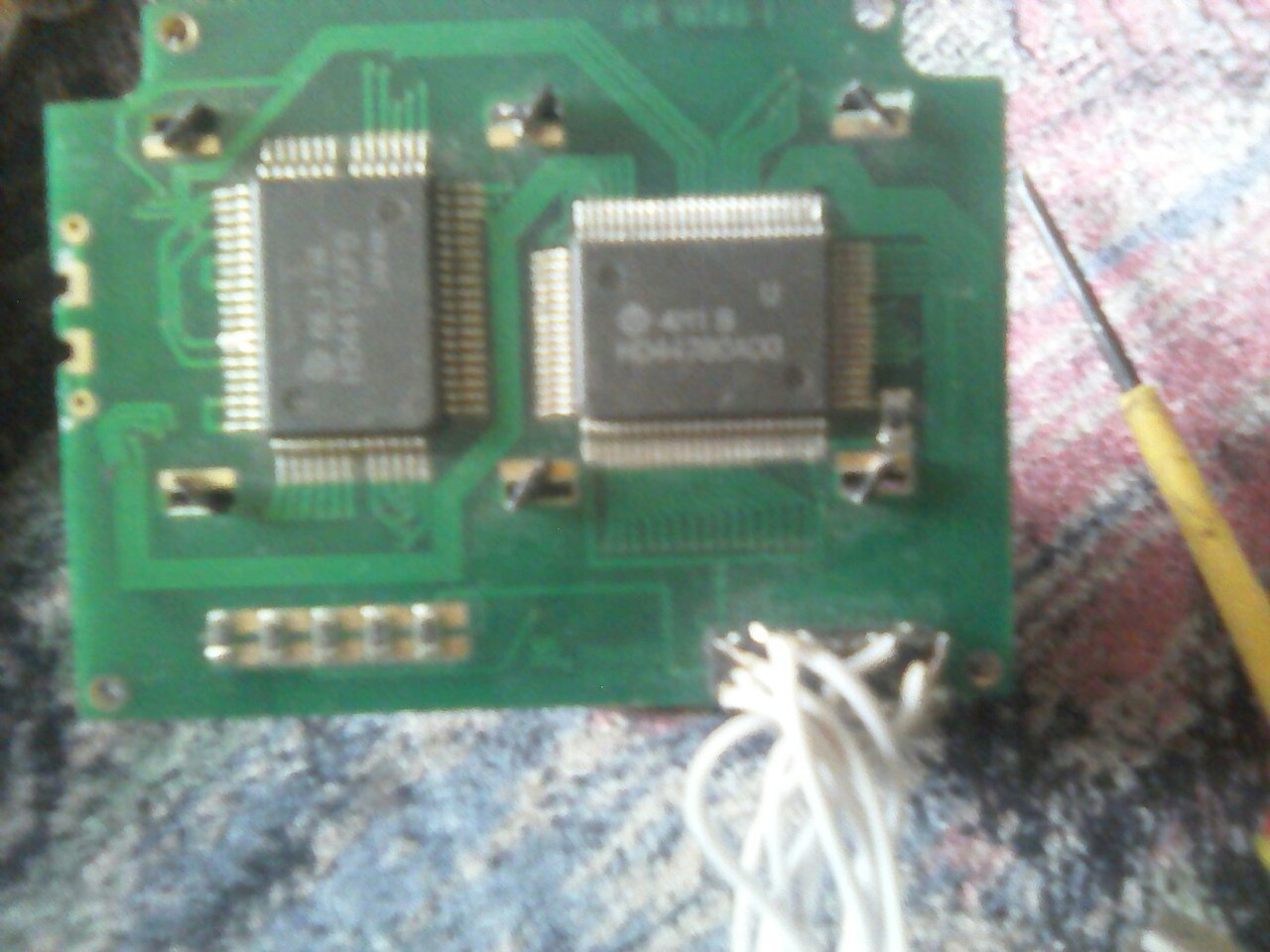

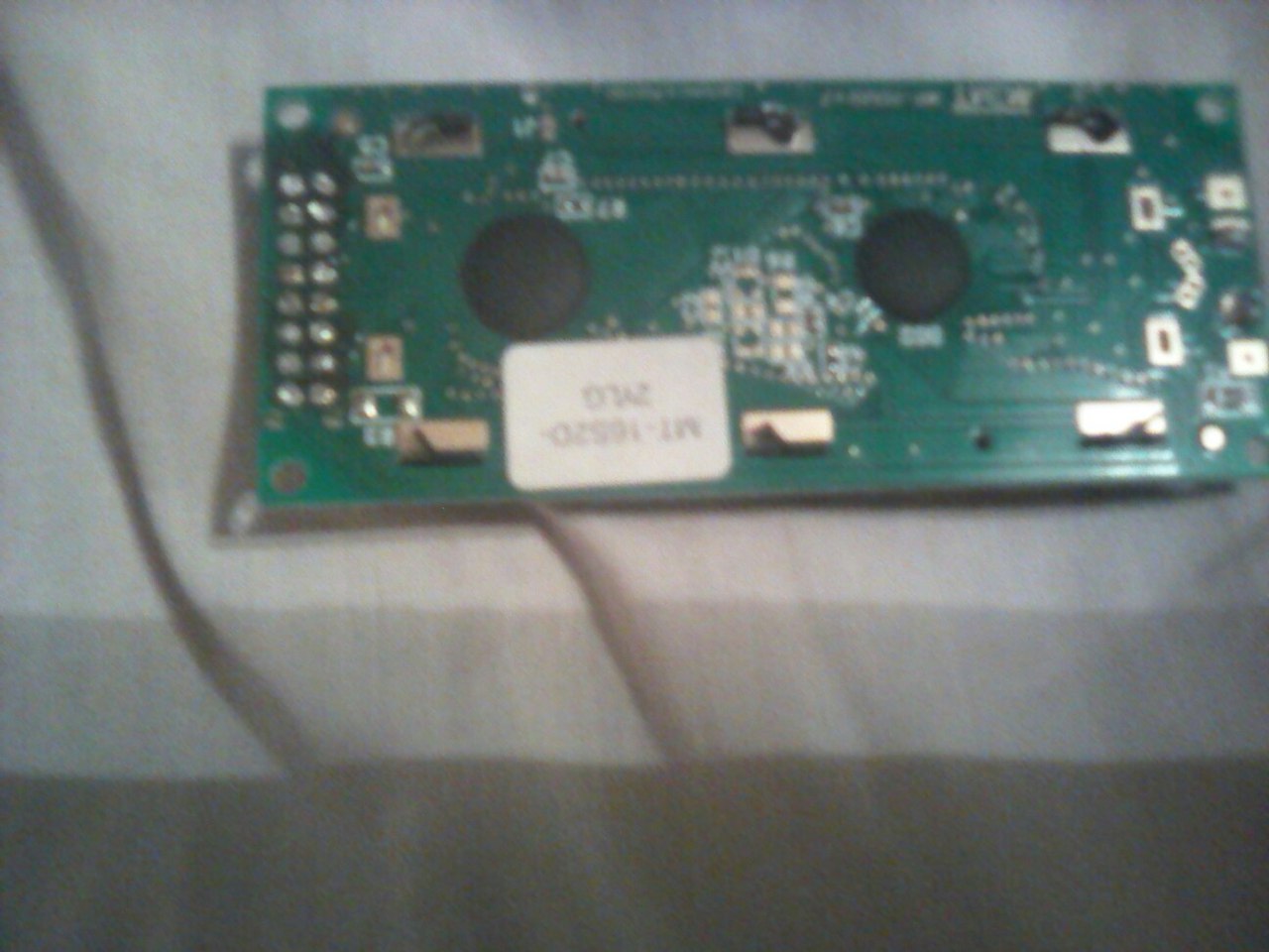

На дисплее вообще не чего не написано. Вначале вот эту прошивку залил С регулировкой температуры + - 10 градусов. экран тоже не работал а потом эту. И еще одна версия на случай, если Ваш дисплей отображает только первую половину строк. Все взято у автора - Pavel V. pavel(пёс)posten.ru экран MT-16S2D-2YLG 16выводов

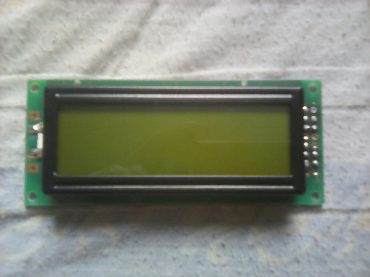

получилось сделать экран заработал но паказывает 16 квадратиков в верху экрана. И кнопки при нажатии пецит денамик Паяльник еще не подключен в чем может быть причина.
Этот дисплей не будет работать в этой схеме. По крайней мере, в даташите на него указано, что он:
аналогичен HD44780 фирмы HITACHI и KS0066 фирмы SAMSUNG (кроме работы в 4х битном режиме).
MT-16S2D

А ЭТОТ ЭКРАН.

mr_kot писал(а):
MT-16S2D
дальше читали?
• работать как по 8ми, так и по 4х битной шине данных (задается при инициализации);
Пока коты едины они непобедимы

Так я вообще в этих лсд плохо понимаю, читать я читал но не фига не понял. хоть кто небуть обьяснил что куда подключить. вот высылаю два фото экранов какой изних можно подключить к этой пояльной станции, или вообще никакой не подайдет
Добавлено after 6 minutes 13 seconds:
вот фото один из экранов показывает 16 квадратов а второй вообще не чего не показывал
Добавлено after 3 hours 37 minutes 3 seconds:
есть кто не буть кто мне поможет,

Hichkok писал(а):
дальше читали?
Ну и???
Если в самом нечеле указано:
Т.е. в 8-битном режиме осовместим, в в 4-битном - нет. Он будет работать в 4-битном режиме в этой схеме, но для этого придется переписать прошивку станции. Кто это сделает?

Так в том то и дело что дисплей MT-16S2D-2YLG не работает совсем остался у меня только один но даташита я на него не нашол написано только на плате sn10294v-0 незнаю что за дисплей но он работает и показывает 16 квадратов в верху экрана.

Помощь заключалась в том что экран показывает 16 квадратов в верху лсд экрана как это можно убрать

Убрать квадратики можно уменьшением контраста. :) Если вам это поможет. :)
