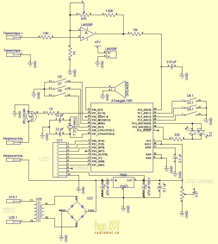

СообщениеДобавлено: Ср мар 29, 2017 08:01:31
Зарегистрирован: Ср мар 29, 2017 07:47:55
Сообщений: 18
Здравствуйте всем, собрал пояльную станцию, но проблема такая что неработает дисплей и непонятно как ставить кнопки подскажите пожалуйсто
