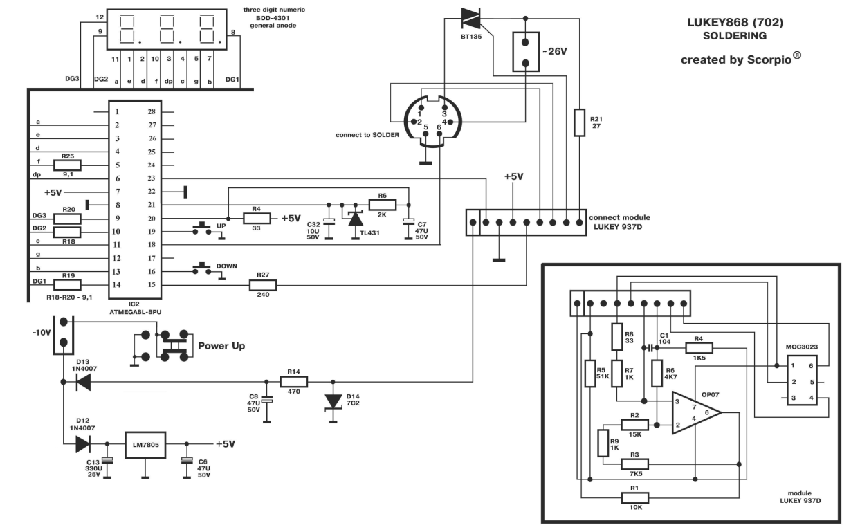

:evil: сам себе пишу, а что иначе ни как.
Вот вроде со схемами определился, в них ошибки есть или они проверены!?
Рисунок 1 это схема мне нравится диодный мост и всё такое тут есть (просто провода с транса кинуть и всё) и земля на втором слои.
Рисунок 2 как я понял это схема на случай изготовления импульсного питания.
Рисунок 3 это Компенсатор-стабилизатор.
Ну а схемы дисплея и кнопок, думаю не вызовут затруднения…
Теперь по поводу Трансформатора, отец дал старенький трансформатор (крупный правда - в СССР ещё сделанный) правда он 13 Вольт/50 Ват. Пробовал его выпрямлять и конденсаторы цеплял 3*4700 мФ получилось 18 Вольт. Цеплял нагрузку- лампу автомобильную 50/45 Ват.
Вот замеры:
50 Ват
=) падение до 13,5 Вольт, сила тока 3,5 Ампера.
45 Ват
=) падение до 14,3 Вольт, сила тока 2,44 Ампера.
Что Вы можете сказать, сойдёт или долго будет нагревать паяльник!?
Ну и просьба дайте схему проверенного программатора с трафаретом печатки, если же существует то универсального или же с наибольшем количеством поддерживаемых микроконтроллеров.
Резисторы буду брать 0,5-1 Ват!?
Надеюсь что кто-то отзовётся!!!

СообщениеДобавлено: Чт апр 30, 2009 00:22:19
Рейтинг сообщений: 3
Зарегистрирован: Вс апр 13, 2008 15:09:58
Сообщений: 871
Откуда: Приднестровье
Честно сказать, не знаю где вы выискали на схеме переменные конденсаторы... Вы вообще схемки читать умеете? опыт спайки печатных плат есть? Чтобы прошить контроллер, тоже нужен навык, знания. Ясно что не так уж и сложно, но всёже поджарить порт компа можно.
А теперь по делу: транса на 13вольт будет маловато, или ищите другой или домотайте этот, но с ним в габариты CD-ROMa не влезете. С импульсниками связываться не советую, ИМХО лучше обычный транс, а ещё лучше - тороид.
Печатку посмотрите в теме, много раз выкладывалась, в т.ч. и от меня. 2-х стороннюю могу рекомендовать, если есть опыт изготовления, а так и односторонние хорошо работают. Не ленитесь, ищите. Индикаторы можно одинарные, можно строенные, последние удобнее в плане разводки печатной платы. А так схема не менятся, соединяете катоды вместе и усё! Ах, да, со схемой компенсатора можете не заморачиваться, и так всё прекрасно работает.
Посмотрите все страницы, всё уже давно обсуждалось и по многу раз.

СообщениеДобавлено: Пт май 01, 2009 22:56:32
Зарегистрирован: Пн сен 25, 2006 17:47:10
Сообщений: 190
Smith писал(а):
Перечитал всю тему но так и не нашел дельного совета - как избавиться от забегания температуры вперед? При остывании до установленной температуры он включает нагреватель на полную, ненадолго, но и этого хватает что бы перегреть паяльник на10-15 градусов. Можно конкретный совет - как с этим бороться? Плата в металле, ключевой транзистор вынесен прямо к порту подключения паяльника.
Термопара паяльника находится далеко от места пайки ("плата" за возможность менять жала). У меня самодельный паяльник - термопара в 15мм от места пайки и точность температуры плюс-минус 3 градуса, НО - несменное жало (когда обгорает - приходится делать новое). В твоем случае (где-то читал) немного поможет прокладка (шарик) из медной фольги между торцом жала и корпусом паяльника (вынимаем жало, в отверстие для жала кладем фольговый медный шарик, вставляем жало обратно до упора).
СообщениеДобавлено: Пт май 01, 2009 23:39:19
Рейтинг сообщений: 2
Зарегистрирован: Пт мар 06, 2009 18:22:23
Сообщений: 702
GreyJester писал(а):
3) транзистор IRFZ44N - сойдёт?
4) ОУ LM358N - сойдёт?
5) линейный стабилизатор L7805C - сойдёт?
Сойдёт
В PDIP любой из этих:
ATmega8L-8PC; ATmega8L-8PI; ATmega8L-8PU; ATmega8-16PC; ATmega8-16PI; ATmega8-16PU
Простейший программатор- 5 проводков к LTP. Шьёт беспроблемно.

Народ вот рыскал в поисках истины и наткнулся на схемы паяльных станций Lukey 868(702) (soldering) и Lukey 868(702) (smdrework). Схемы выкладываю для общего ознакомления, может быть это будет толчком для модернизации станции автором. :))) Прошивок не нашёл, да и думаю врядли будут.
Комментарий к файлу: Lukey 868 (soldering)
Lukey 868 (soldering).gif [98.93 KiB]
Комментарий к файлу: Lukey 868 (smd rework)
Lukey 868 (smd rework).gif [157.02 KiB]
