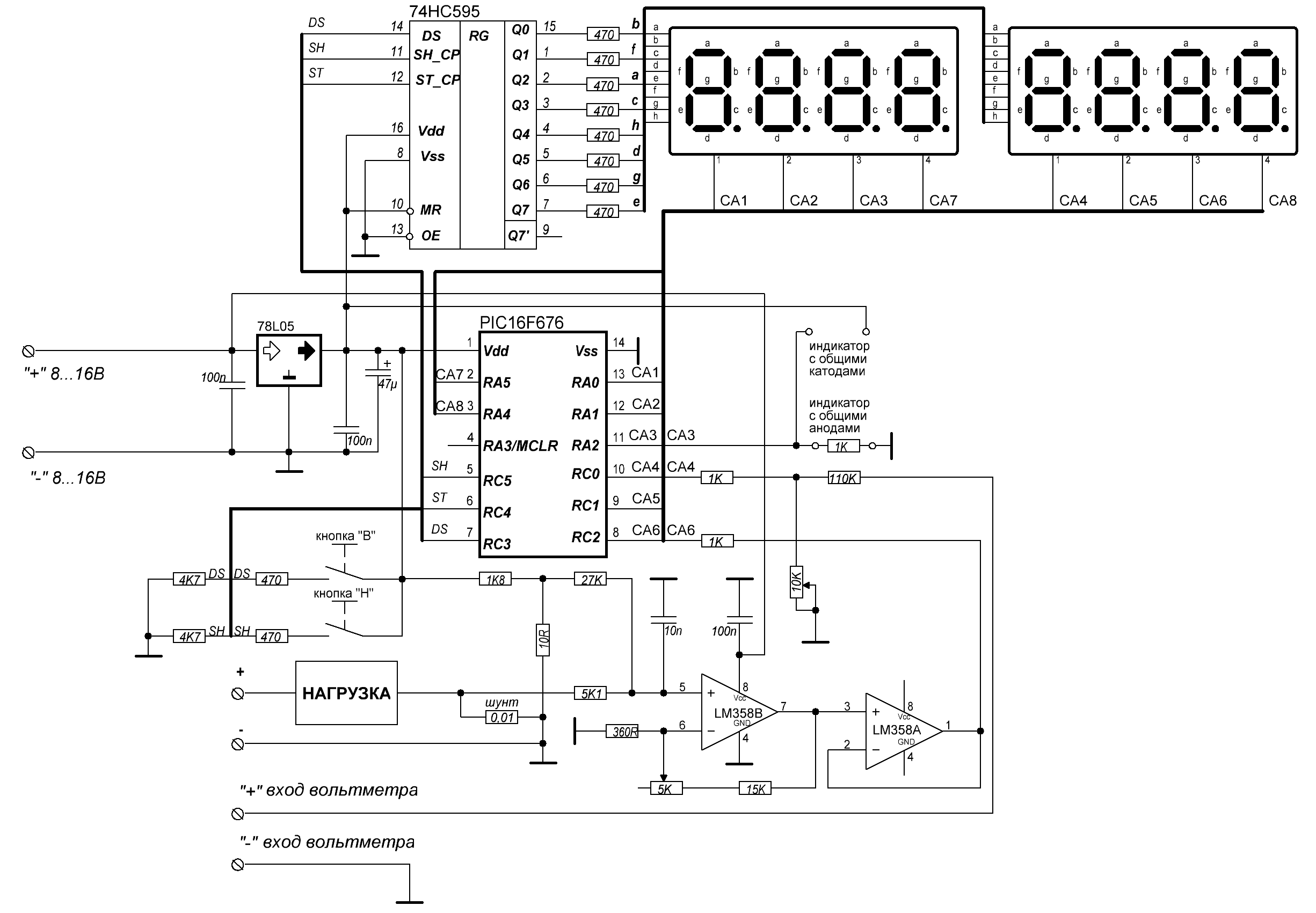

Вот и я тут почти доваял регулируемый БП(ЗУ). Схема переделки от PAW (с изменением номиналов делителей). Изображение Изображение
Прошивки для PICа.rar [3.79 KiB]
вольтамперметр.gif [93.44 KiB]
